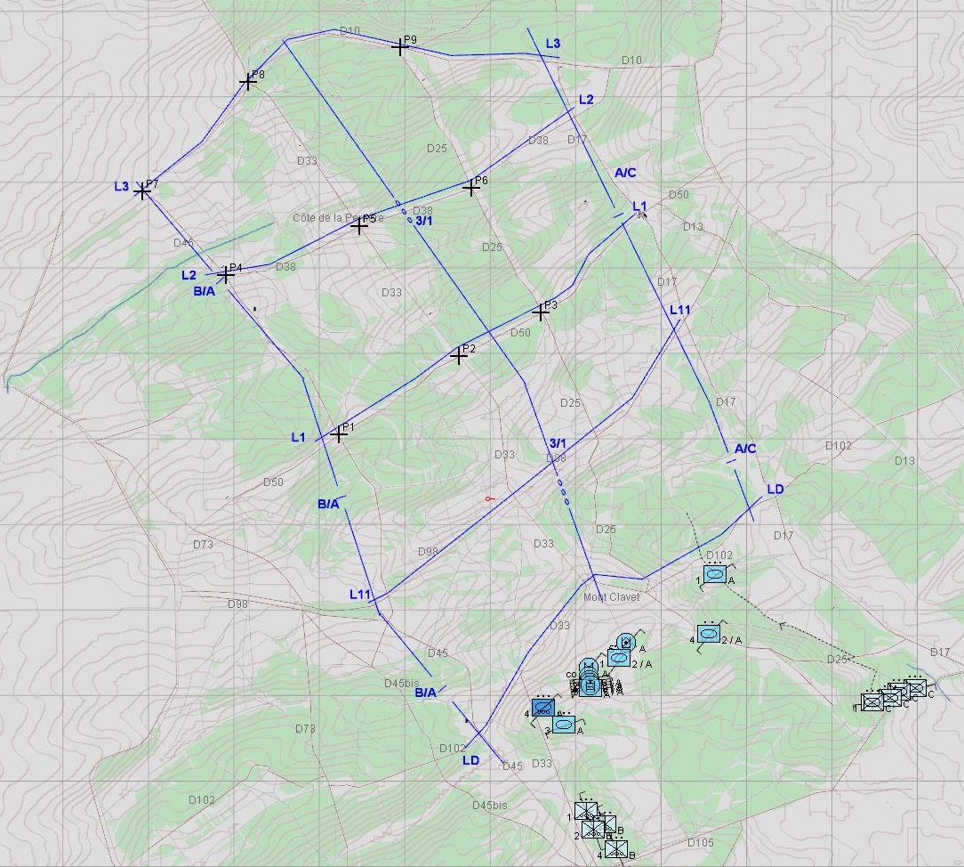

Commençons par un exemle simple et complet:
Tout d'abord, bienvenue au CENTAC de Mailly!
      -Les Fuseaux:
Les fuseaux servent à coordonner différents éléments d'un groupement sur une zone donnée, cela évite d'avoir des pelotons qui sont les uns sur les autres, et qui se gênent mutuellement.
Cela permet aussi de combler les intervalles dans un dispositif donné, et ainsi, d'éviter le passage de tout élément ENI dans le dispositif.
Les fuseaux permettent aussi de mieux équilibrer les moyens mis en oeuvre sur la zone de manoeuvre, dans le sens où pour chaque fuseau, on a la possibilité de déployer les mêmes volumes d'unités, ou pas selon les cas.
     -Lecture de carte:
Ici, nous sommes en présence de 3 types de fuseaux:
-Un fuseau délimitant le 1er escadron (sur la carte, il est nommé A, étant donné que le simulateur utilise un système OTAN).
-Deux fuseux coupant en deux zones égales la zone de déploiment de l'escadron.
Les limites de l'escadron sont les droites qui longent la D17 et la D45, il y a un symbole montrant que c'est bien une limite d'escadron, le petit trait perpendiculaire à la limite et faisant une discontinuité dans le tracé.
La symbologie A/C et B/A donne l'indication de l'attribution des fuseaux.
A droite de la limite Ouest se trouve l'escadron B (2ème escadron), a droite le A (1er escadron).
Dans le fuseau du 1er escadron, vous pouvez voir une autre limite, mais cette fois cette dernière a trois petit cercles comme symbole. C'est une limite de pelotons.
En accord avec la symbologie utilisée, à l'Ouest de cette limite va se déployer le 3ème peloton et à l'Est le 1er peloton.
Les peloton 2 et 4 restant en réserve, derrière le 3ème et le premier peloton.
A titre indicatif: Les fuseaux des 2ème (B) et 3ème (C) escadrons ne sont pas représentés du fait que la mission est dédiée au premier escadron.
 -Les Limas:
Les limas sont utilisées pour coordonner les unités d'un groupement lors d'une progression, elle servent à faire avancer les différents pelotons au même rythme.
Cela évite d'avoir un trou dans le dispositif, dans le sens où un fuseau avance plus vite que l'autre, l'écart entre l'avancée des deux fuseaux faisant la brèche dans le dispositif.
Les lima sont des ligne virtuelles où vont s'arrêter les unités, il est donc impératif quelles soit placées d'une certaine façon, soit pour assurer la sécurité des éléments en attente, soit pour être bien reconnue par les différents éléments.
Ainsi, elles doivent suivre un relief, une voie de circulation (route, chemin, chemin de fer,etc), ou la végétation (lisière de forêt, haie d'arbre, etc)
Au départ d'une mission, vous aurez toujours marqué la Lima Delta (LD), cette lima correspond à la ligne virtuelle marquant le début de la zone hostile, passé cette lima, votre peloton doit adopter un comportement de combat approprié.
Après la lima delta, vous avez la lima 11 (L11), puis la numérotation se fait normalement (L1, L2, L3, etc)
-Lecture de carte:
Ici, sur cette carte nous sommes en présence de cinq limas, qui sont:
-la lima delta
-la lima 11
-lima 1
-lima 2
- lima 3
Ici, chaque limas suivent les principaux axes perpendiculaires à l'avancée de l'escadron.
LD --> D102
L11 --> D98
L1 --> D50
L2 --> D38
L3 --> D10
A titre indicatif: La totalité des carrefours dans la zone de manoeuvre du 1er escadron ont des noms afin de faciliter les communications radio. Ainsi dans le sens de lecture et dans l'ordre de rencontre, nous avons les Papa 1 à 9.

Bien ton explication Dark.
Lima unité et Lima 1 c'est la même chose... En language radio un se dit unité pour éviter la confusion... Lima 11 dans ton exemple est une Lima intermédiaire... Le CDU peut en fixé une pour diverses raisons, tactique, logistique, terrain... En l'occurence dans ton exemple sur le campd de Mailly, la D98, connue de tous les tankistes, est dans un talweg alors que la D50 est sur une ligne de crête !!!! donc cette Lima 11 peut éventuellement servir de point de repère pour un changement d'attitude l'escadron, de formation etc !!!
Mar 9 Juin - 14:17 (2009)
Message Notions de Limas et de Fuseaux Répondre en citant
Ok, c'est corrigé!
Merci pour les eclaircissements, j'aurais l'air moins bête lorsque je verrais la lima 11!

cette lima 11 n'est pas obligatoire et pourrait dans un autre contexte s'appeler lima 21 ou lima 32....
Mar 9 Juin - 14:25 (2009)

pas forcément...cela pourrait être une progression du nord vers le sud par exemple ou le CDu  qui rajoutterait d'autres limas intermédiaires... Mais plus il y a de lima, plus cela ralenti la progression de l'escadron..
Mar 9 Juin - 14:36 (2009)

tout à fait...et une lima peut être franchi sur autorisation du CDU pour avoir des vues au-delà de cette lima, sans pour autant relancer l'action de l'escadron vers l'avant...

Oui, étant donné que les lima ne sont pas forcément bien délimitées, parfois le franchissement est "obligatoire" pour avoir une bon défilement d'obs.
