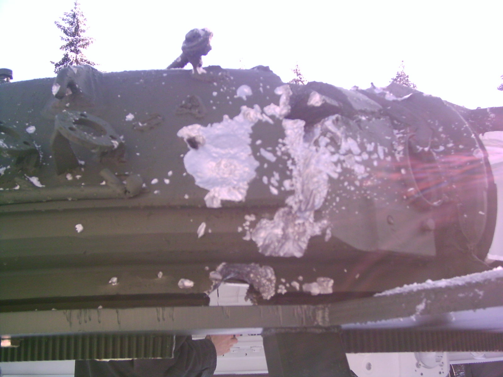

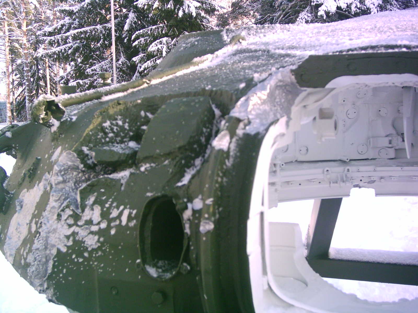

Quelques clichés supplémentaires de la même tourelle:

Je doute que l'on obtienne un résultat similaire (traversée complète de la tourelle depuis l'arc frontal) avec une coque de tourelle de T-72B qui possède donc une architecture composite ... Reste également à savoir quel type de projectile fut utilisé pour obtenir ce genre de dégradation, sachant que les finnois disposent encore d'un panel de matériels de combat d'origines et donc de calibres différents (T-55M = 100 mm D-10T2S, T-72A = 125 mm D-81T et Leopard 2A4 = 120 mm Rh.L/44).
A ce titre, il y a t-il eut des essais balistiques pour tester la réelle résistance d'une tourelle de T-72B ?
Mar 30 Aoû - 08:46 (2011)
Message Munitions et Blindages Répondre en citant
Idem, je pense que les caissons du T-72B sont difficillement transperçables.
Par contre j'ai eu un certain nombre de discussions avec un finois, et il semblerait qu'en frontal on puisse facilement pénétrer le compartiment au niveau tireur (ce qui expliquerait peut être l'éclattement au niveau de la trappe tireur).

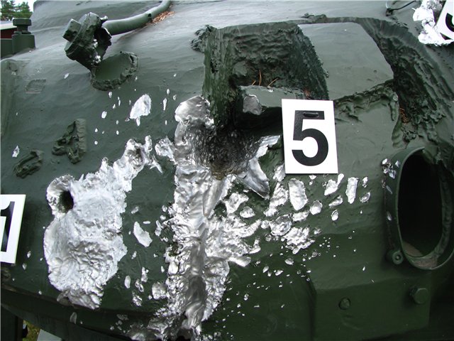

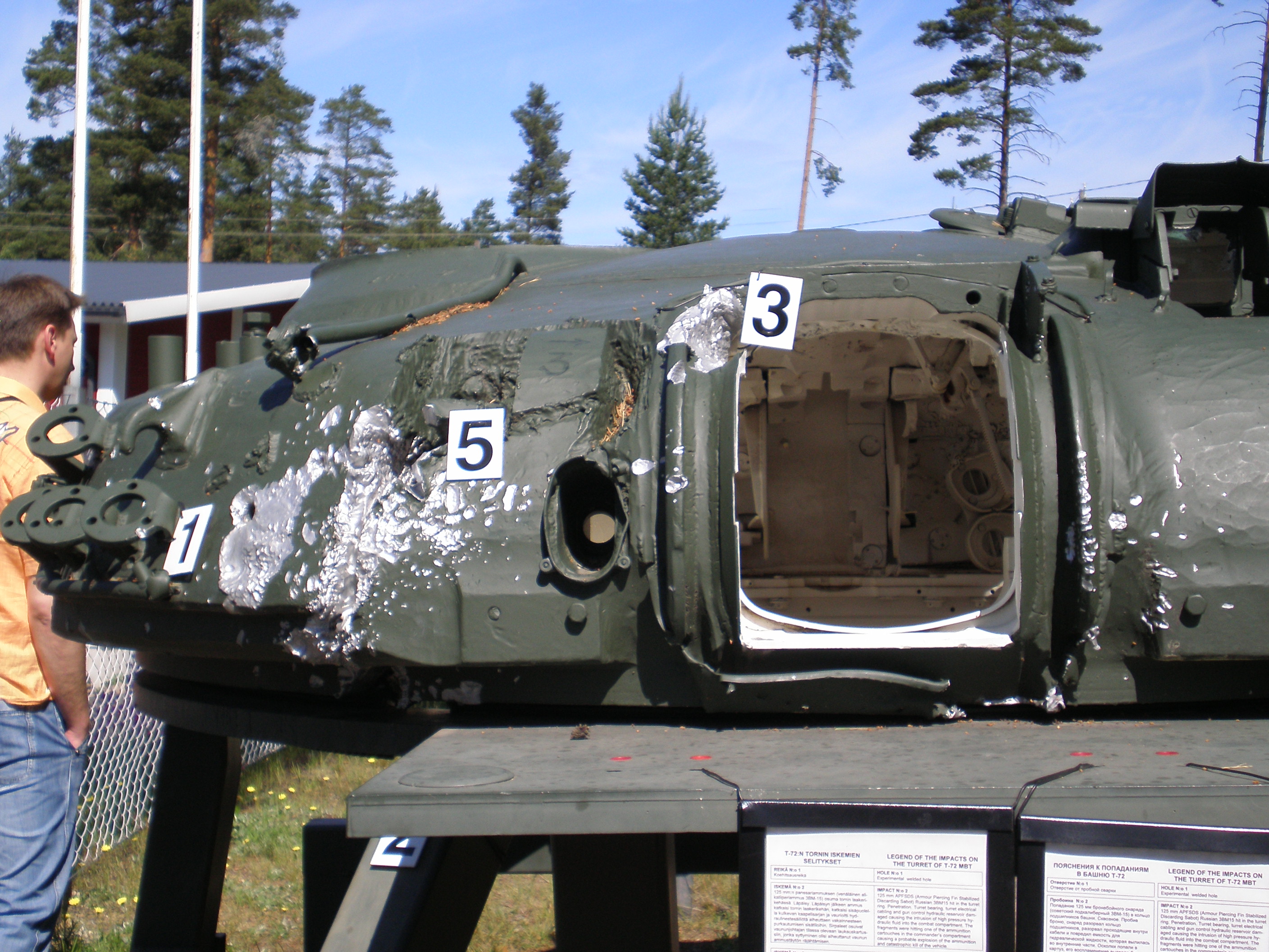

Pour les munitions, il y a déjà une indication sur la première image de mon dernier post:
-Trou numéro 1: Trou "soudé" expérimental
-Impact numéro 2: Un obus flèche russe 3BM15 de 125mm qui a pénétré au niveau de l'anneau de tourelle.

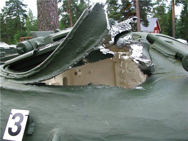

La munition a endommagé le palier de la tourelle, le cablage électique et a éventré le réservoir des commandes hydrauliques du canon, répendant les fluides hydrauliques sous haute pression dans le compartiment.
Des fragments ont atteint un cartouche au niveau du poste chef, causant probablement l'explosion de cette dernière, et une destruction catastrophique de l'engin.
Il ne reste plus qu'à trouver les morceaux restant de la pancarte.
