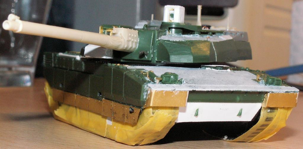

Voici l'un de mes petits derniers Laughing
Leclerc de chez Revell, conversion Blast models, photodécoupe Extratech et quelques pièces du leclerc ADV mini .
Pour faire le "Dernier Leclerc livré au 501-503RCC"

Juste, n'oulies pas qu'il n'y a pas d'antidérapant devant la trappe pilote au niveau des gicleurs ( http://img27.imageshack.us/img27/4480/p1070669.jpg ). Et il y a une plaque de blindage vissée à l'arrière, de chaque côtés de la tourelle (je ne sais pas vraiment si c'est faisable).
Sinon, c'est vraiment bien fait.

J'ai directement oublié les gicleurs, j'ai regardé les photos d'un série 2 et il n'y en avait pas !!!
Pour les plaques de blindages vissés à l'arrière, je m'y mets tout de suite !!!
Pour la conversion, Réf BL72001K, je l'ai trouvé sur le site de blast-models : http://www.phpshopxml.com/blamod.shop/
Nota : ne pas le chercher dans la catégorie "section 1/72-76", il faut faire une recherche par le mot "leclerc".

Psycko a écrit:
J'ai directement oublié les gicleurs, j'ai regardé les photos d'un série 2 et il n'y en avait pas !!! Pour les plaques de blindages vissés à l'arrière, je m'y mets tout de suite !!!
A par ça, ce sera une conversion de très bonne qualité, après il y a des blindage que tu ne pourras pas changer, sauf si tu découpe l'avant de la tourelle, mais je te le déconseille.

Shocked  Quoi, le blindage avant est différent
Les plans dans le livre "CHAR LECLERC" de Marc Chassillan sont faux ???
Etude de faisabilité en cours ....

Non, c'est juste compensé par la réduction des coffres.
Les plans de Mr Chassillan sont bons bien que sommaires! Mr. Green  (j'ai pas pu faire mon modèle 3D d'après eux)
Lun 11 Jan - 20:32 (2010) Visiter le site web du posteur

Après une seconde observation, les plans du SXXI ne sont pas justes.
Il manque bel et bien les plaques de blindage additionnel en frontal...
Lun 11 Jan - 23:15 (2010) Visiter le site web du posteur

ok, bon ben j'ai plus qu'à trouver les plans ou des photos pour la faisabilité !!!
J'ai une question : Est ce qu'il y a une plaque de blindage à droite à l'arrière de la tourelle ?

Pour le frontal, c'est derrière les coffre, autant ne pas y toucher.
Hop, une photo du merveilleux site de Mr Carneau:
http://olivier.carneau.free.fr/photoengins/france/famille_leclerc/leclerc_S…
comme tu peux le voir ça entoure la poignée de gauche, à droite, il n'y a quasiment rien à droite à part les visses apparentes, il n'y a pas de modifs trop barbares.

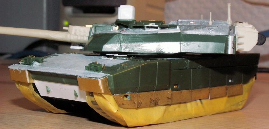

Bon ben voilà où j'en suis, Je me suis occupé du poste du pilote, des blindages à l'arrière de la tourelle, et j'ai réduit les coffres avant.
Dim 17 Jan - 20:16 (2010)
Message Leclerc Série XXI au 1/72e Répondre en citant
Rien à redire! Okay
Je suis bluffé par la précision de ce que tu as fait! Shocked
Dim 17 Jan - 22:16 (2010) Visiter le site web du posteur
