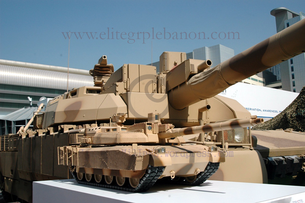

Pendant ce salon de l'IDEX, il a été possible d'observer cette maquette:
http://4flying.com/showthread.php?p=822171
Au salon international de la défense IDEX  2011, la société française Nexter a annoncé avoir reçu une commande des forces armées des Emirats arabes unis, pour la livraison d'un kit de protection AZUR pour le char  Leclerc.
De la première livraison des chars AMX30, à la fin des années 70, à l'appui logistique du parc Leclerc, Nexter a appuyé les forces armées des Emirats pendant plus de 30 ans. Nexter félicite les forces des Emirats Arabes Unis à l'occasion du 10e anniversaire de l'exposition IDEX.
Nexter fournit les forces Emiratis et en Françaiss ainsi que de nombreuses forces dans le monde entier avec des systèmes de combat de pointe, VCI, les munitions et les services logistiques. Ces actifs sont largement déployées sur des théâtres d'outre-mer, l'Afghanistan étant les plus exigeants. Nexter est un important fournisseur de la marine (navires et des moyens aériens) pour des systèmes d'armes et des systèmes de protection de hautes performances.

C'est un effet visuel, ou les blindages latéraux sont hyper larges, sur le kit ?
Dim 27 Fév - 22:22 (2011) MSN
Message Kit AZUR pour le Trop Répondre en citant
Non, tu as raison.
Il y a l'épaisseur des préblindages normaux plus l'épaisseur des surblindages de l'AZUR.
Avec ce kit, le Trop sera vraiment bien blindé.
A noter que la description faite de l'AZUR est la version testée par la STAT, le kit AZUR Trop ne comporte pas tout ce qui est optique sur l'ATO ou le mat de vision 360.
Comme on ne voit pas l'arrière de la mauette, je ne me prononcerais pas sur les antennes bluetooth, ni sur les caisses d'emport.
Dim 27 Fév - 22:44 (2011) Visiter le site web du posteur
Tu peux, ce kit n'hérite au final que le slat chassis du AZUR.
Lun 28 Fév - 00:11 (2011)
L'assortiment de la protection intensifiée blindée bon, est fait correctement. Mais il y a des questions. 1. Je ne vois pas les chambres de l'aperçu circulaire. 2. Les surfaces horizontales de la tour et le corps il faut aussi en supplément fermer par le filet ou la protection blindée. C'est les surfaces aimées pour les grenadiers dans la ville, quand ils se trouvent plus haut char. 3. La liaison sans fil dans la ville peut jouer la mauvaise plaisanterie. Il y avoir être des forts obstacles, ou l'adversaire sera connecté et contrôlera la situation. 4. La mitrailleuse de 7,62 mm télécommandé est mieux remplacer par le lance-grenades automatique ou la mitrailleuse de 14,5 mm aussi télécommandé. 5. Il faut baisser les jupes latérales de caoutchouc pratiquement jusqu'à la surface de la terre. On peut établir les jupes de caoutchouc en supplément en avant et par derrière. Les tireurs de précision tirent parfois selon les pieds à l'infanterie directement ou utilisent le ricochet de la surface du chemin. Plus est la protection supplémentaire contre les éclats des grenades.
Lun 28 Fév - 17:33 (2011)
Dans l'idéal ajouter encore la suspension dirigée hydropneumatique. Pour avoir la possibilité de tirer du canon selon les étages supérieurs des bâtiments.
Lun 28 Fév - 17:38 (2011)
Là, ce que recherchaient les Emirats Arabes Unis est un kit facilement démontable permettant de renforcer la protection des zones moyennement et faiblement blindées.
Par contr faudrait leur proposer ces petites idées, ça ferait peut être rentrer plus d'argent dans les caisses de Nexter!
Lun 28 Fév - 19:46 (2011) Visiter le site web du posteur
