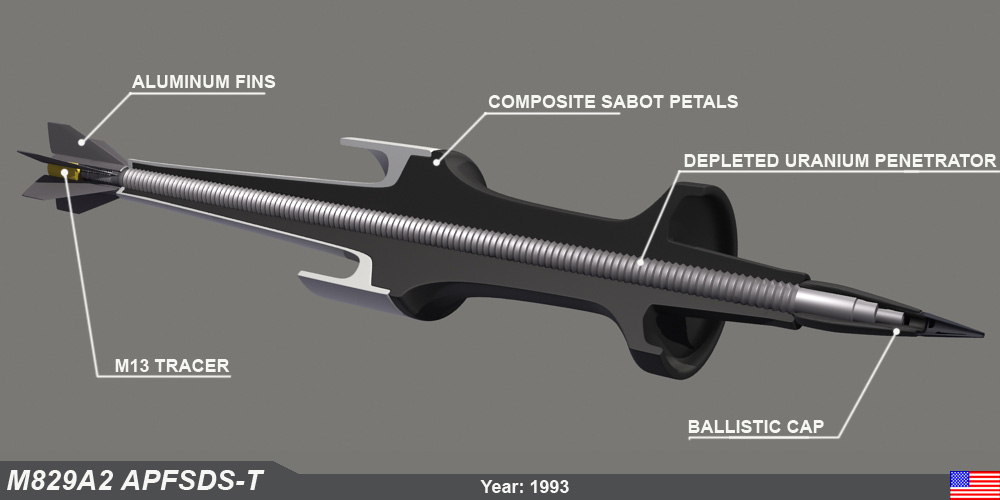

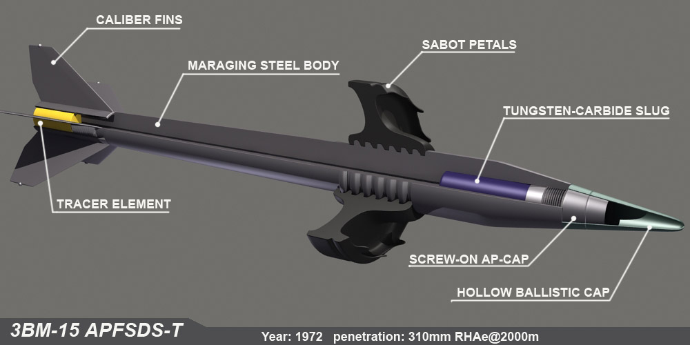

Non, c'est loin d'être gênant.
Si la flèche avait été d'un seul tenant en matériaux denses, elle serait victime de la déflexion liée aux blindages inclinés.
Par contre, si la pointe est fait de matériaux peu dense, elle va se déformer et "coller" à la surface pour que le pénétrateur puisse taper le blindage tout en conservant son axe (dans le cas contraire, ça casse et l'efficacité est réduite considérablement).
Je ne sais pas si d'autres munitions flèches intègrent des billes dans la pointe, mais ce qui est sûr, c'est que la majorité des arrangements se font avec un pointe creuse:
Copyright: Dejawolf

Ok, je conçois un peu mieux la chose et j'aurai appris quelquechose. On n'est pas loin du système charge creuse, mais appliquée à la flèche, si j'ai bien compris.
Par contre, je serais bien curieux de voir ce genre de profil en coupe, mais avec les billes incluses, pour me rendre compte de la taille des billes par rapport au barreau (ça doitêtre du style chevrotine, non ?).
