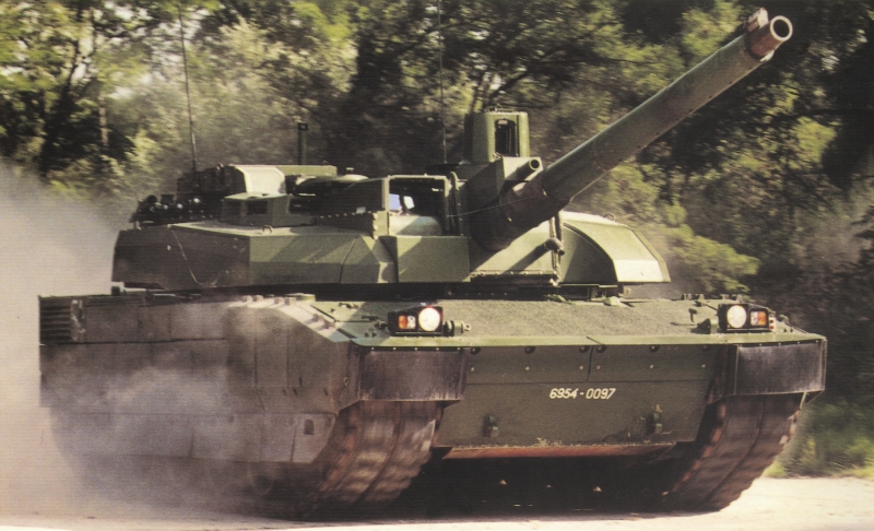

Bonsoir ou bonjour tout le monde j'espère ne pas faire erreur en créant ce topic, et si c'est le cas, mille excuses.
Comme le titre l'indique, j'ai besoin de votre aide à tous pour mon projet 3D. En effet je me suis lancé dans un long projet de modélisation 3D du char Leclerc, mais je suis un peu perdu concernant les nombreuses versions de ce char et pas si différentes que ça. Je suis à la recherches de tout document pouvant m'aider à la réalisation de ce projet.
Quelqu'un aurait-il un lien pouvant montrer à quoi ressemble les lances pots fumigènes sans le capot de protection sur la tourelle, cotés gauche et droit.
je cherche toutes photos précises de la tourelle, je vous en serait extrêmement reconnaissant !
je reviendrais sur la modélisation de la caisse plus tard car que je sais qu'il y a encore quelques imperfections, mais toutes remarques est toujours utile !
Je vous souhaite une bonne soirée et ou journée à tous en attendant votre aide.

Joli modèle!!!!
Tu modélises en turbosmooth?
Pour les différentes versions du Leclerc, je te ferais un topo ce soir, quand j'aurais mon autre ordinateur d'ouvert et le disque dur qui va bien d'accessible.
Pour les pots galix, à ce jour, je crois qu'il n'y a que quelques photos où on les voit bien, je te les mettrais en même temps que le topo sur les séries du XL.
En regardant ton modèle, tu sembles partir sur un série 2 (la clim, le petit caisson du viseur tireur, la casquette sur le châssis, les ailettes de refroidissement sur le barbotin, les supports extincteurs et les surblindages des déports de caisse).
Pour le chassis tu peux te servir des différentes captures d'écran que j'ai pu faire de mon modèle highpoly, en attendant que j'arrive avec l'artillerie lourde!
N'hésites pas à préparer une liste de détails dont tu as besoin pour ta modélisation.

Bonjour tout le monde, merci de votre extraordinaire vitesse de réponse, je suis tout exciter de travailler avec vous, surtout avec des connaisseurs, n'ayant pas de temps à moi, car je bosse limite 24h/7, pas de vacances, etc, je risque parfois de répondre plus tard, ni voyait pas là un signe de  désintéressement à vos réponse, je suis juste débordé !
En ce qui concerne  la modélisation, je pensais que le caisson de clim' était plus récent ! pour l'instant je m'occupe de la tourelle, et étant maquettiste dans l'âme j'essaye de faire un Leclerc le plus fidèle à la réalité ! j'ai vu que trop tard certaines erreurs au niveaux des supporte du galet / roulette avant, des attaches des sur-blindages avant en comparant avec ton modèle high poly sur DailyMotion. J'aurais aimé modéliser une tourelle automatique pour la mitrailleuse du chef de char, mais vu que je suis partis sur un version T2, il me semble que ce ne serait pas trop fidèle pour le coup
Pour l'instant je cherche toujours à savoir à quoi ressemble le capot des lance pot fumigène démonté ! et comment ils sont fixé, par un pied, une attache particulière ? j'ai remarqué Darklabor que sur ton tiens, les pots sortaient du capot, hors, sur toutes les images de références que j'ai ils ne sortent pas autant que les tiens ?
j'ai trouvé certaines images très intéressantes, car je n'était pas du tout au courant que des caissons étaient disposé tout autours de la tourelle ! Je vais donc modéliser les caissons et ce qui il y a dedans, je ferais même un petit playboy "special tank army"pour les tankistes solitaire ^^

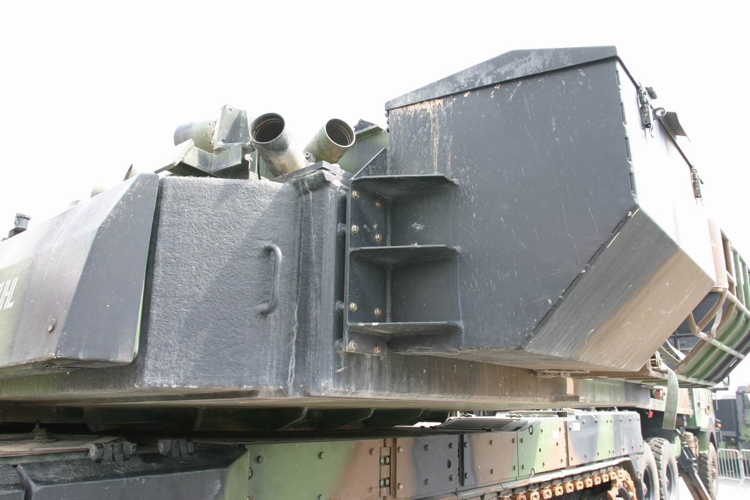

Message Modelisation 3D char Leclerc Répondre en citant
C'est çà que tu cherches ?
Source internet (et donc droits réservés que même que je ne me souviens plus à qui ça appartient...)

Merci infiniment ! c'est EXACTEMENT ce que je cherchais !!! serait-il abusé de demander si tu en à d'autres ? merci beaucoup !
si je comprend bien , le carter est posé sur les deux bras et est vissé par le dessus, en est-il de  même  pour le coté droit, sachant qu'il y à le bloc de climatisation ?

Question 1 : non, je n'en ai pas d'autres...
question 2 : je dirais oui, il n'y a pas de raison pour que ce ne soit pas fixé de la même façon. A confirmer par les moustachus de la chose leclercienne...

La photo est de gégé.
Sinon, la fixation se fait bien en deux points pour l'extérieur du carter.

Dommage pour les petites histoires, bonne vacances alors ! je me rend compte qu'au final le carter de protection des lance pot est pas très épais !
C'est pas très utile de protéger du matériel, tant que l'on protège le personnel.
L'équilibre du Leclerc réside dans la protection des équipements principaux et de l'équipage tout en allègeant ce qui n'est pas très utile, c'est comme cela que l'on obtient la géométrie finale de la tourelle.
Ne te presses pas trop, ça me laisse le temps de collecter les photos. Okay

Le carter n'est là que pour "lisser" la silhouette. C'est très facile d'arracher quelquechose...
Bon, j'ai parcouru l'ensemble de mes photos et voici les clichés montrant les galix sans le carter:
