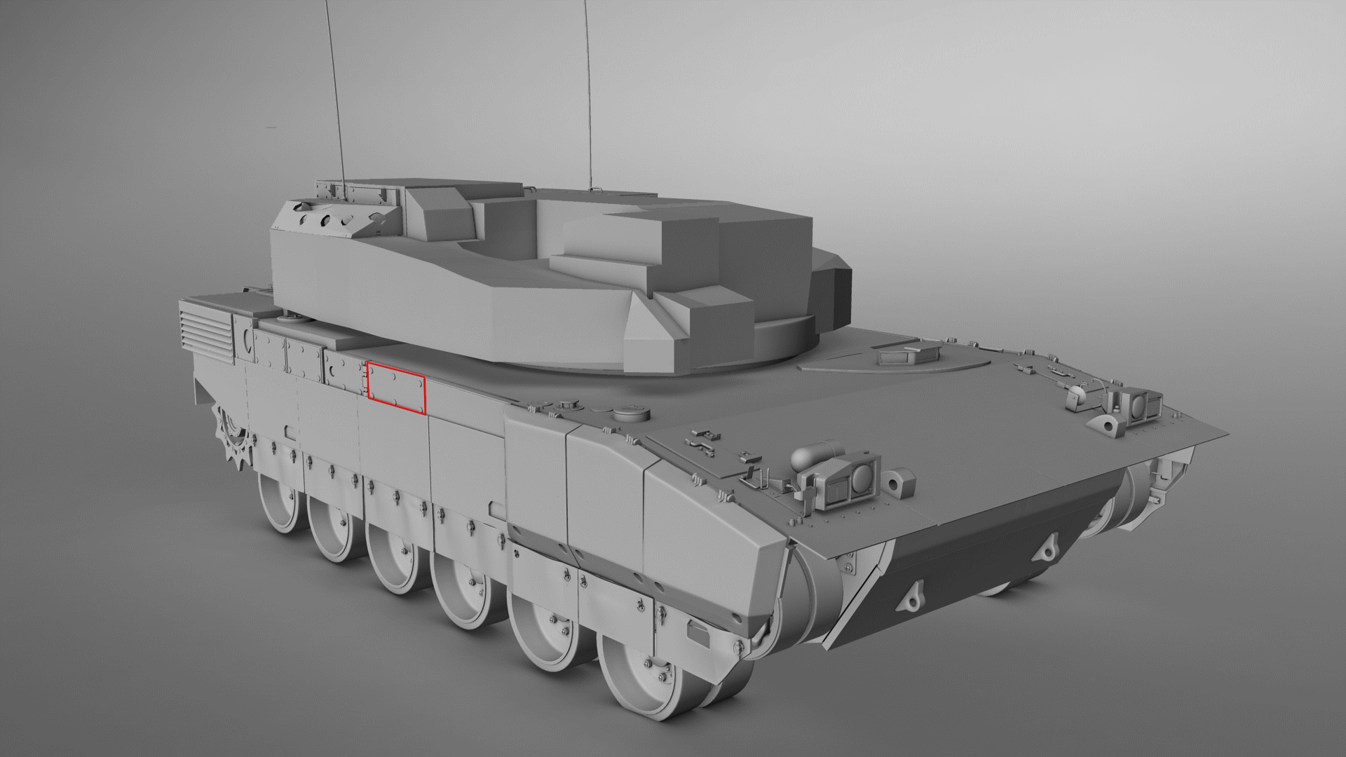

Merci beaucoup ! voici un petit pré rendus de ce que j'ai fais pour le moment .. il y a encore pas mal de boulot !!!

Joli résultat!
Tu fera attention, tu as ta première paire de galets qui est un peu bas par rapport au sol.

Blindage rapporté flanc droit, c'est pas tout à fait conforme il y a une plaque en trop.

Stew
Inscrit le: 25 Juil 2012 Messages: 41
Localisation: chams sur marne Caste: Passion: |
Modelisation 3D char Leclerc |
En ce qui concerne le sol, c'est un cube que j'ai smoothé donc le sol n'est pas plat ! je te rassure, tout les galets sont à niveaux ! ^^
Pour ce qui est du blindage, Iceman, de quel plaque tu parle ? pourrait-tu éventuellement faire un petit dessin ? merci d'avance.

En effet! Les plaques de blindage vissées ne s'appliquent pas à tous les endroits. A cet endroit se trouve un réservoir, donc tout perçage est à éviter.
Pour le sol, j'ignorais ce détail, maintenant, me voilà rassuré!

ok merci pour le détail ! petite question qui me "turlupine" est-ce que les protections au devant de la caisse, sont pas trop longue ? ( devant les phares )

La casquette? Non, ça a l'air d'être la bonne longueur. En tout cas ce n'est pas aussi court que ce que j'ai pu voir sur d'autres modèles 3D.
