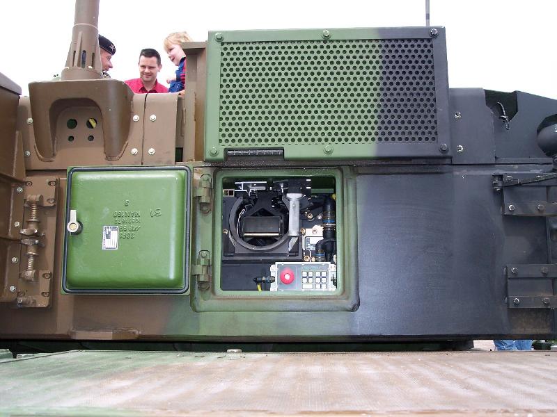

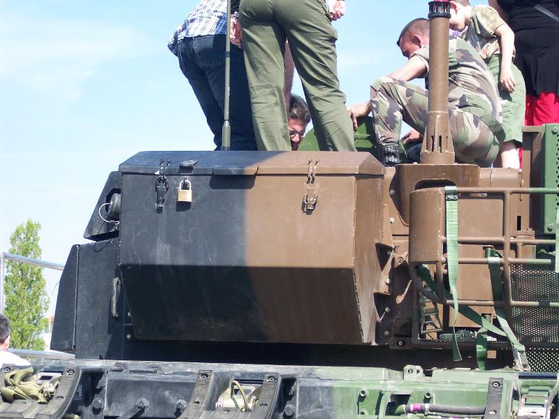

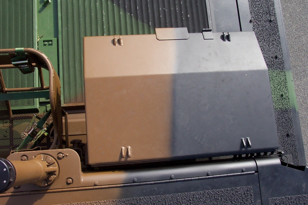

Voilà deux clichés où on voit mieux les détails du coffre:
La trappe du chargement automatique est assez petite, suffisamment pour laisser passer le culot (qui ne fait que 170mm).

J'ai toujours mon guide de dessinateur industriel par A.CHEVALLIER (qui date de 1987) avec toutes les normes.
Pour le coffre, sur le dessus, tenue par 2 sangles à cliquet se trouve la bache moteur.
Dans le coffre, on trouve:
La sacoche à outils
la sacoche de rechange transmission
Les 3 mussettes de combats
La tente équipage
le complement de ration qui n'entre pas dans les coffres internes (3 jours max)
Dans le panier:
Le schnorkel admission bas (en position verticale)
les 3 sacs à paquetage étanches
sur l'extérieur du panier:
Le schnorkel échappement bas (en position horizontale)
