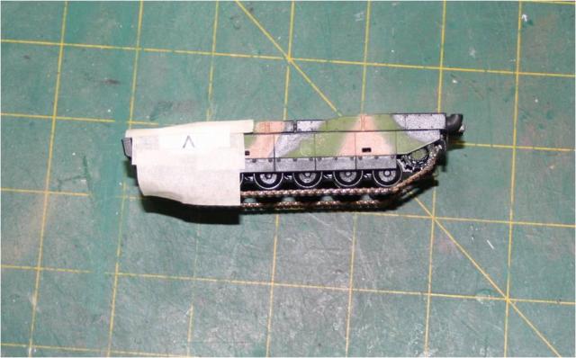

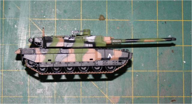

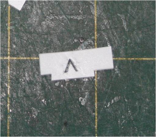

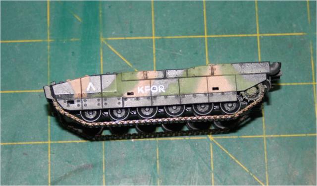

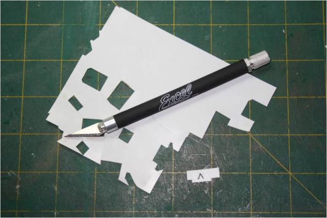

Voici donc la suite avec la réalisation du marquage latéral, comprendre les chevrons sur les jupes du monstre.
Pour réaliser ce marquage, j'ai confectionner un petit pochoir avec de la carte plastique Evergreen 0,25 mm. Celà m'a permit de réaliser facilement le chevron mais aussi, de pouvoir le placer correctement sur l'engin. Une fois le pochoir en place, un coup d'aéro avec de la peinture blanche et le tour est joué. Voici les photos.

il est sympa comme tout

Merci !
Il me reste encore pas mal de boulot au niveau peinture pour ratrapper toutes les petites imperfections liées à mon souci d'aérographe !

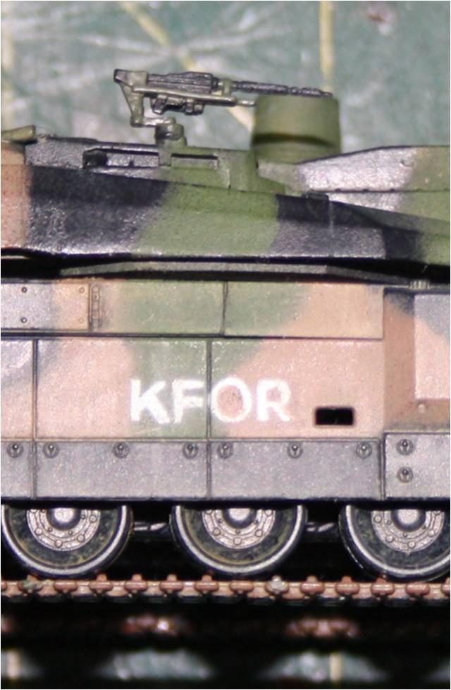

Bonjour à tous;
Merci à toi ARMA51 pour cette information.
Je n'étais malheureusement pas présent sur le théâtre à ce moment là et les quelques photos que je trouve ne me donne pas réellement de période dans le conflit. Effectivement je trouve des chars avec ou sans le marquage KFOR et même si ce sont des T5 voir T6, je préfère opter pour la présence du marquage sur ma maquette !

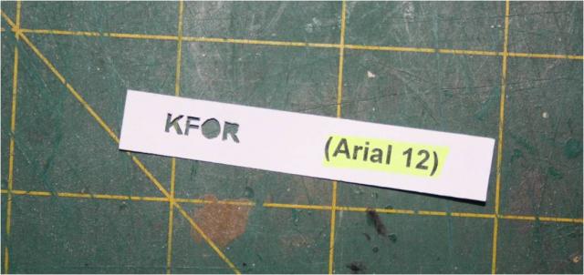

Pour ce faire, j'ai à nouveau réalisé un petit pochoir avec une feuille de papier traditionnelle sur laquelle j'avais préalablement écrit KFOR. Ayant réalisé l'écriture avec l'outil informatique, j'ai essayé plusieurs tailles de police pour trouver celle qui correspondrait le mieux vis-à-vis de l'échelle du kit.
Voici donc le pochoir réaliser en ARIAL 12 comme vous pouvez le voir sur la photo.

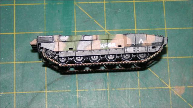

Voici le résultat une fois le pochoir retirer. Il me faut maintenant mettre un coup de pinceau pour évider le O et le R.

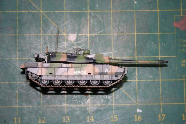

Voilà avec le résultat avec l'évidement des lettres.

Comme dit dans un message précédent, j'ai évidé quelques lettres , notamment le O et le R de KFOR.

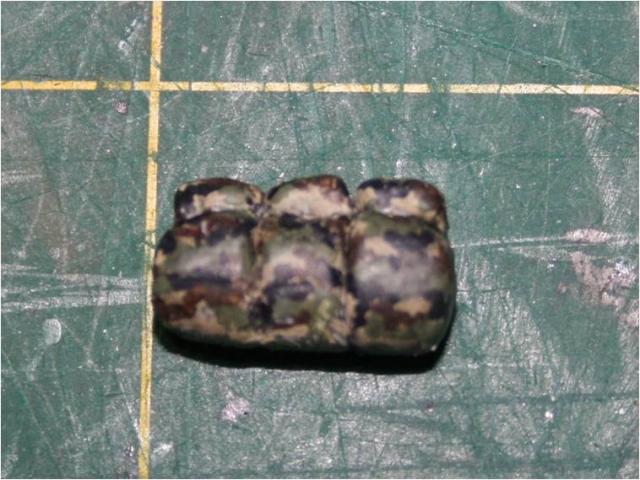

Pour agrémenter le porte bagage de la nuque de tourelle, j'ai réalisé 3 sacs à dos en miliput que j'ai ensuite peint dans les tons du bariolage Français. Je sais que les tankiste utilisent plutôt des sacs étanches type sac bulle mais j'ai voulu faire l'essai du modelage sur quelque chose de relativement simple ! Alors voilà le résultat !
