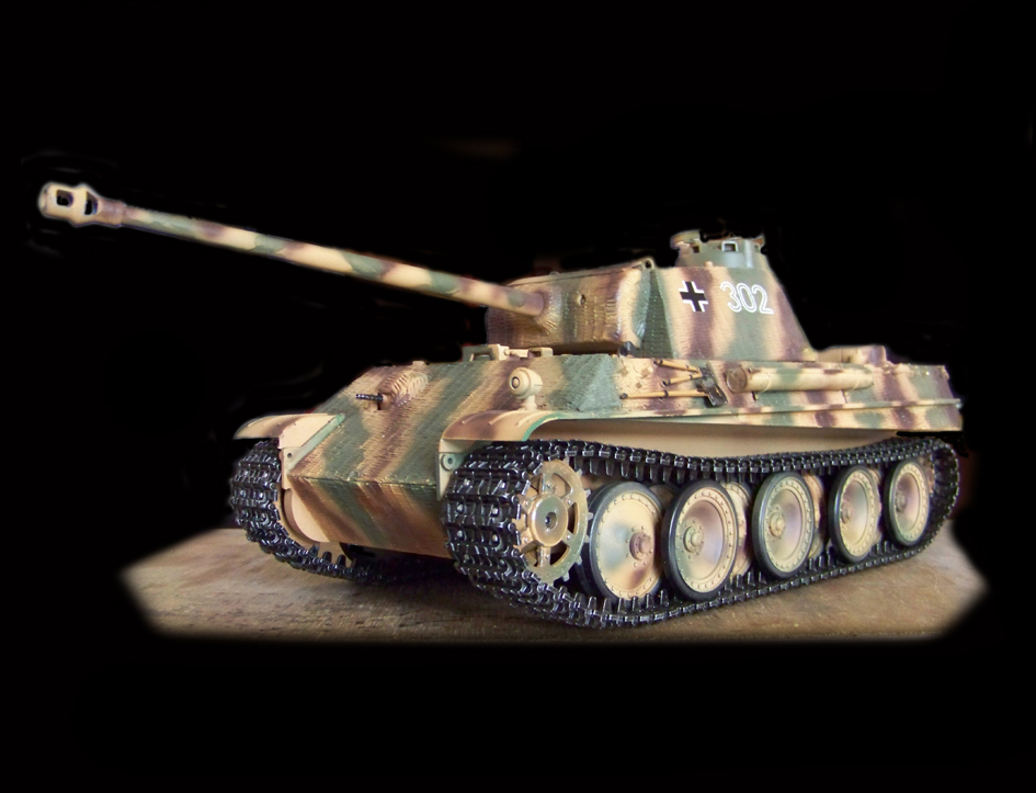

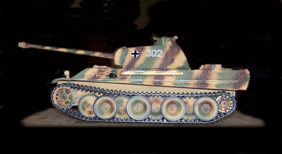

J'en ai fait l’acquisition et depuis lors j'ai acquis un Panther G, un Tigre, un StuG III et un Sherman dont j'ai utilisé le châssis pour le transformer en 3-inch Gun Motor Carriage M 10 Tank Destroyer.

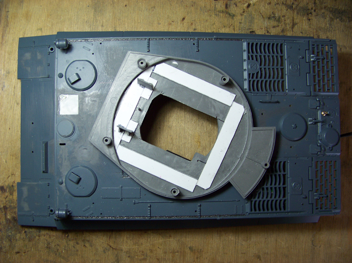

Tigre en cours de modification

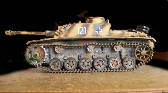

StuG III

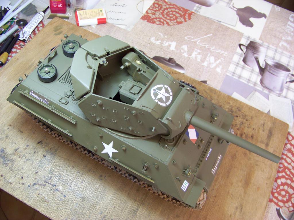

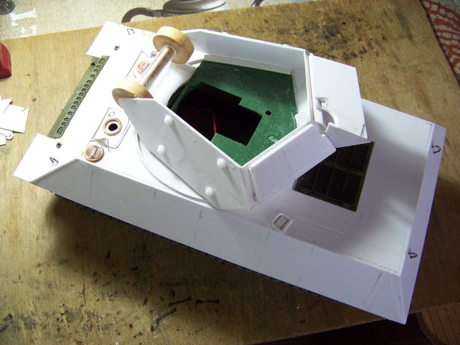

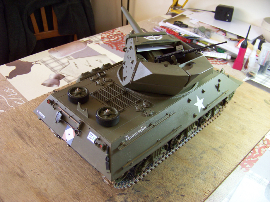

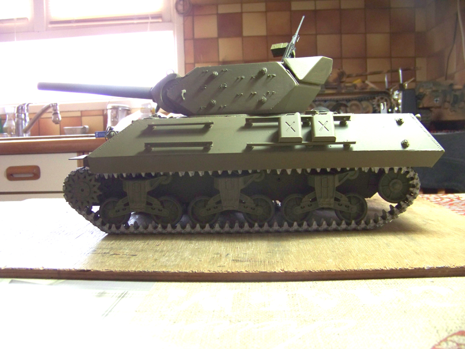

M 10 Tank Destroyer

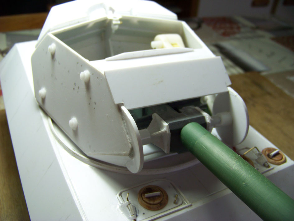

Et après modification du système d'élévation du canon par remplacement du moteur Heng Long par un mini servo mosifié.

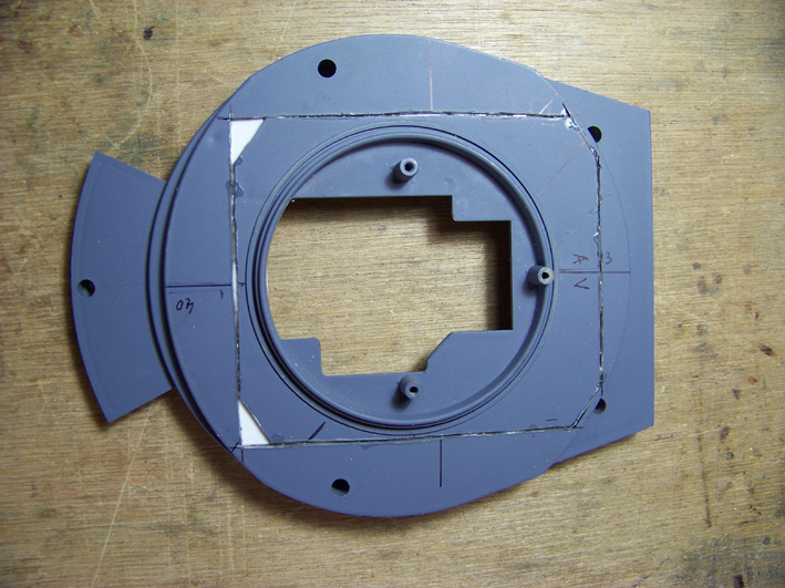

La construction du M 10 TD m'a pris environ 1 mois et demi, elle a été réalisée avec de la carte plastique de 2mm, 1mm et 0,5mm, queques tournage de ronds plastique et de ronds et tubes laiton.

le M10 TD que j'ai construit est la maquette du M10 TD qui à participé à la libération de Gex dans l'Ain le 3 septembre 1944 et sur lequel j'ai eu l'occasion de monter à bord et qui est illustré ci dessous :

Bonjour et bienvenue a toi, tes realisations sont superbes, c'est du tres beau travail Okay
