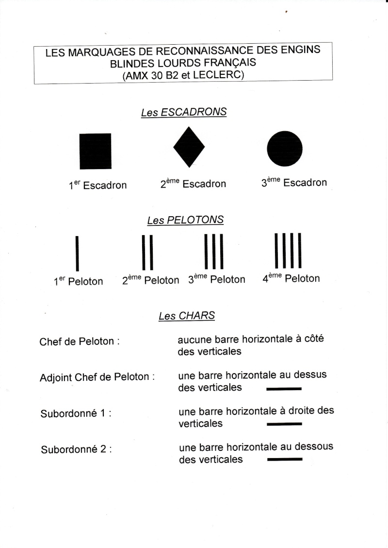

Document fait par ... moi ... 8)

Jamais vu de marquage avec la barre horizontale au dessus.
C'était soit à droite, soit à gauche entre les barres verticales et le sigle escadron pour le SOA.
ça serait assez étonnant qu'il y ai eu un changement.

Bizarre oui, pourtant mes sources sont sûres ...
Le SOA devrait avoir sa barre horizontale au dessus des verticales ...
Je ne trouve pas de photo pour le justifier.

Tes sources sont sûres?
Et l'ensemble des régiments de cavalerie ont été dans le faux alors...

Bah je tiens cela d'un livre ...
Maintenant cela doit être une erreur de l'auteur ...
Autant pour moi.

Oui, c'est plus probable.

La photo représente le char du SUB 2 du deuxième peloton du 4ème escadron du 2ème RCH en 1995 lors des manoeuvres Marne 95. Le code a du changer quelques temps après, non ?

Le deuxième escadron, c'est un triangle.
Le losange, c'est pour le quatrième.
Tu peux rajouter une croix en x pour le capitaine commandant l'escadron, et la fleur de lys pour le colonel, chef de corps.
