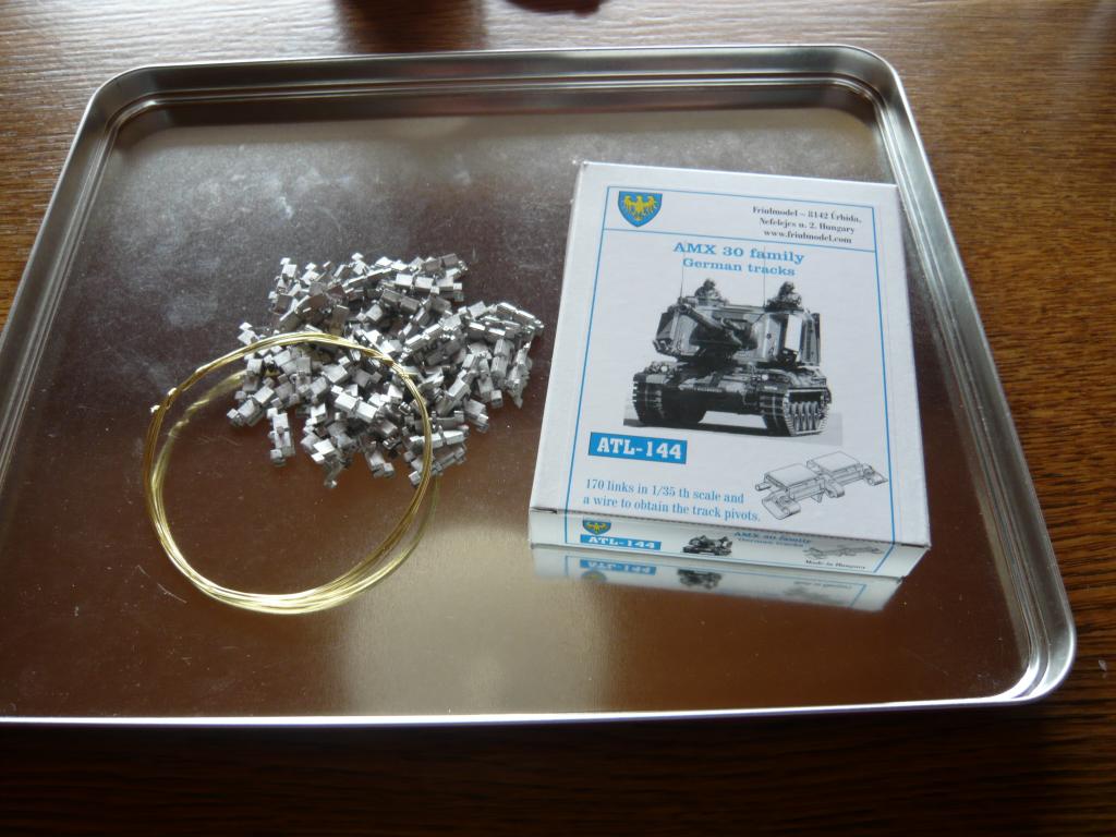

Alléluia !!! Mes chenilles sont arrivées (sans s'presser... air connu !).
Plusieurs remarques :
- la boite affiche un superbe AUF1 en lieu et place de l'AMX30 original. Et pourquoi "german tracks" pour un engin gaulois ??
- y'a trois sacs (sur la photo je n'en ai mis qu'un pour pas mélanger) remplis de pièces et un topo plutôt hermétique d'où il ressort qu'il y a des pièces spécifiques pour certains endroits de la chenille (???)
- y'a un gros boulot préalable d'ébavurage et de nettoyage
- ensuite il semble qu'il faille percer des trous de 0,5mm
Bref, si quelqu'un s'est déjà frotté à ce matos, je suis preneur de tout conseil avisé, éclairé et de bon aloi...

En fait, après avoir bien examiné le matos, il y a bien des maillons spéciaux pour le passage sur les barbotins et la poulie de tension. Le reste est "standard"... Et pas de trous à percer, c'est déjà fait, au prix de quelques reprises de fonderie.
Après avoir cafouillé sur la dizaine de premiers maillons de la chenille (et m'être juré de ne plus maquetter que des engins à roues...), j'ai trouvé la technique et le rythme.
Agrandir cette image
Le gabarit fourni par Meng étant inexploitable avec des Friuls, je me suis concocté un petit gabarit en bois qui facilite grandement la chose, le plus chiant étant désormais de découper à la chaîne de petits bouts de fil de laiton de 3,5mm de long !!!
Faut reconnaître que çà a de la gueule, par rapport aux chenilles en plastique. Le comportement statique est plus réaliste grâce au poids des maillons.
A suivre ...
