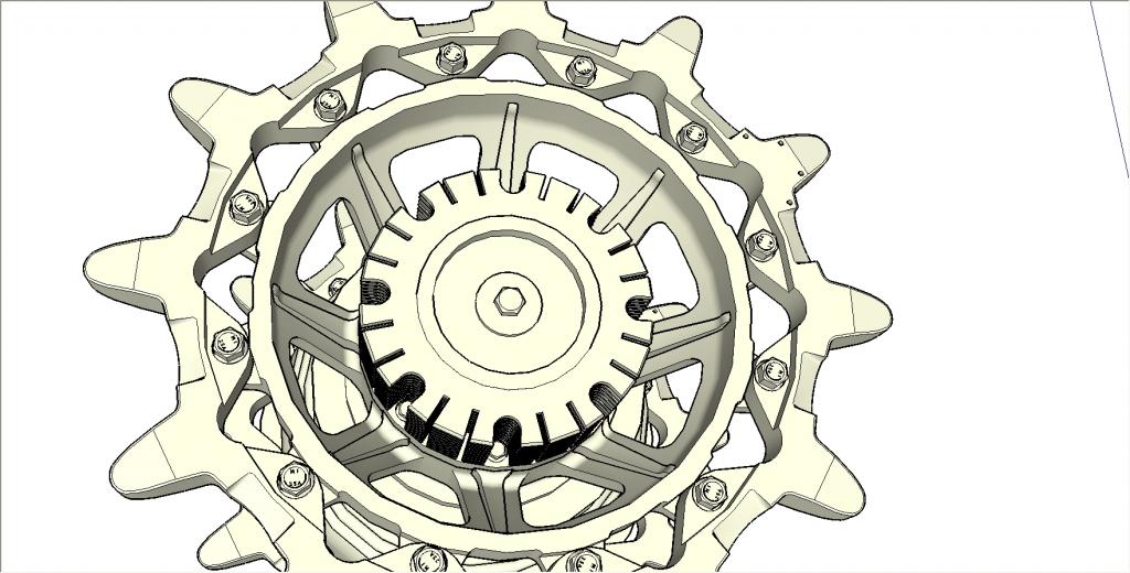

Dernières modification pour le réducteur de barbotin :
Il y a eu, entre autre, modification de la forme des petites branches, modification de la courbe du corps du barbotin, etc ...

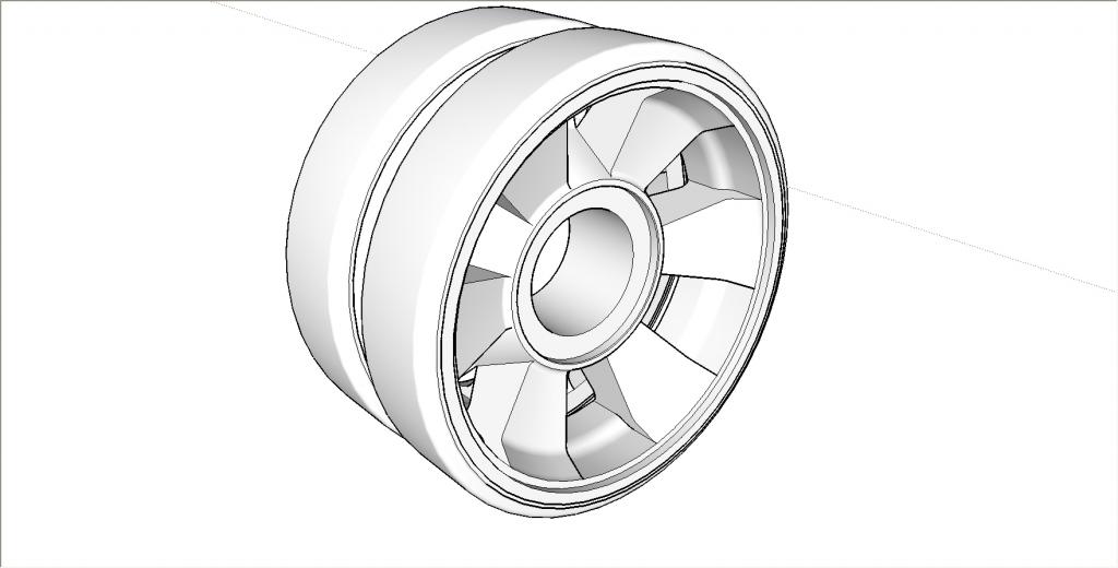

J'ai aussi attaqué la poulie de tension :
Il faudra que j'adoucisse les bords Embarassed

superbe evidemment,comme d'habitude.C'en est presque ennervant Mr. Green .
Ven 15 Aoû - 16:50 (2008)
Oui, mais là, c'était un drôle d'équilibre.
Il fallait que je jongle avec 4 parties que j'avais réalisé d'après photos, que j'ajuste le tout et que je regarde si tout était bien collé...
Je vous dit pas la prise de tête dès le matin! Mr. Green

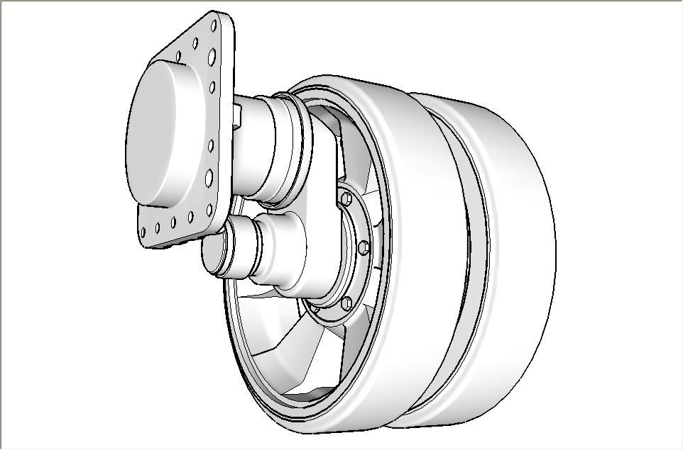

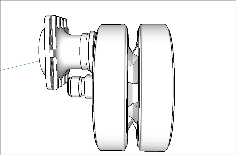

Poulie de tension quasiment terminée:
Il reste plus qu'à greffer le verin de tension sur l'anneau prévu à cet effet, mais pour cela, il faut que je le réalise avec son support à fixer au chassis.

T'as pas mis les 2 bouchins de remplissage d'huile sur la poulie de tension !  Mr. Green
Je t'en veux avec ces bouchons, nan ? Embarassed
Mar 2 Sep - 04:43 (2008)
P'tet! Mr. Green
En tout cas, pour les intègrer, il faut bien réfléchir avant de le mettre, et je préfère attendre, le temps de remettre la main sur un Leclerc pour bien prendre les profils.
Sinon, plus radical, je coupe dans le tas et on verra ce qu'il se passe...

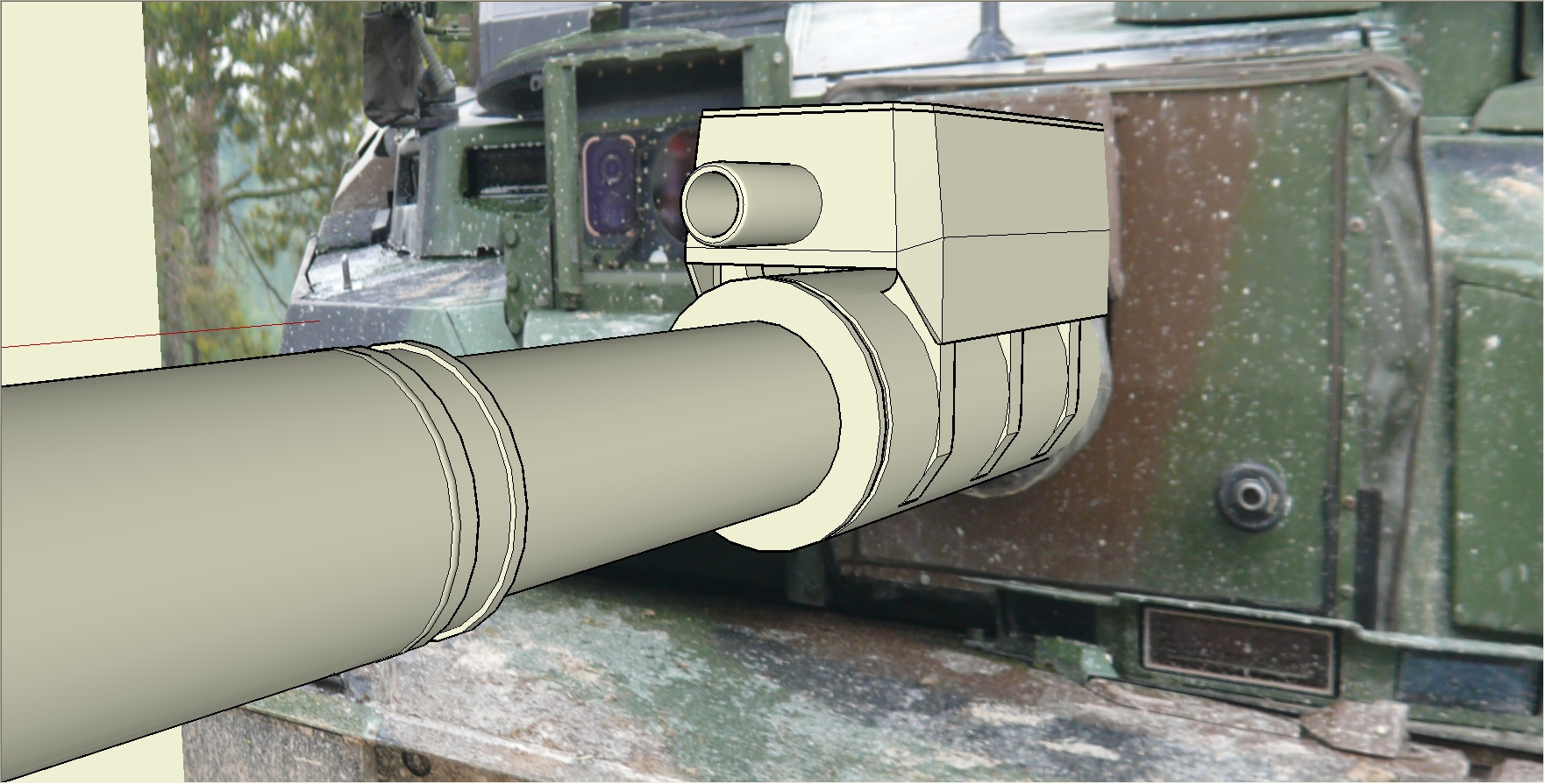

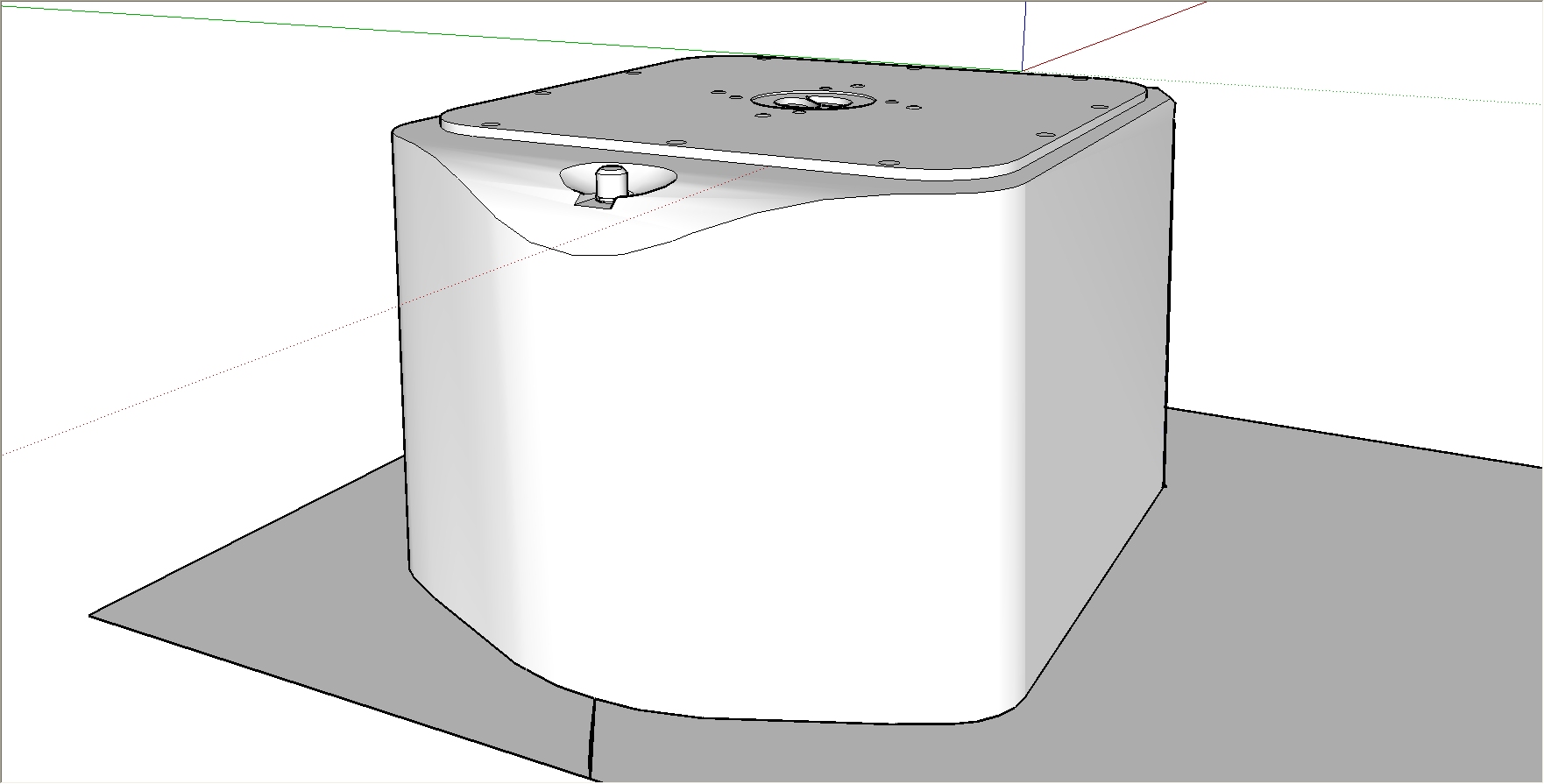

Petit cliché, juste pour vous montrer que je n'ai pas abandonné.
J'ai fait le petit détail juste au dessus de la nuque du VCH (je ne sais pas très bien sa fonction, à priori, ce serait pour le démontage du VCH. A confirmer!)
En fait, je piétinne sur le VCH, car rien n'est régulier... (surtout à sa base)
Ven 14 Nov - 22:16 (2008) Visiter le site web du posteur
         Ce n'est pas pour le demontage,mais pour le remplissage en azote de la tete.L'autre bouchon que l'on voit sur dessus au centre,est pour le remplissage en liquide lave glace.C'est donc un SXXI que tu nous fait,ou alors une version E.A.U Mr. Green .
Sam 15 Nov - 06:25 (2008)
Ok, effectivement c'est encore plus logique comme ça (j'oublie que la thermique chauffe et qu'il faut la refroidir).
Pour le moment, c'est du SXXI, mais par la suite, en changeant certaines pièces, ce sera du S2 et peut être du S1, une fois fait, je passerais au trop puis, si je suis vraiment bon et rapide, aux protos puis au MSC.
Sam 15 Nov - 09:32 (2008) Visiter le site web du posteur
     L'azote ne sert pas a refroidir la tete ( la camera a son propre circuit refrigerant,mais je ne connais pas le gaz utilisé ( freon ? ) ).L'azote qui est un gaz inerte sert a mettre chaque element composé d'optiques en legere surpression ( entre 100 et 300 millibars suivant les elements ),afin d'eviter que l'humidité ne rentre a l'interieur.Si s'etait le cas,elle se deposerait sur les optiques,et risquerait ainsi de les rendre "opaques" ( comme un parebrise de voiture lorsque le temps est humide ).Sans compter que l'electonique n'aime pas specialement l'eau,on fait donc d'une pierre deux coups.
