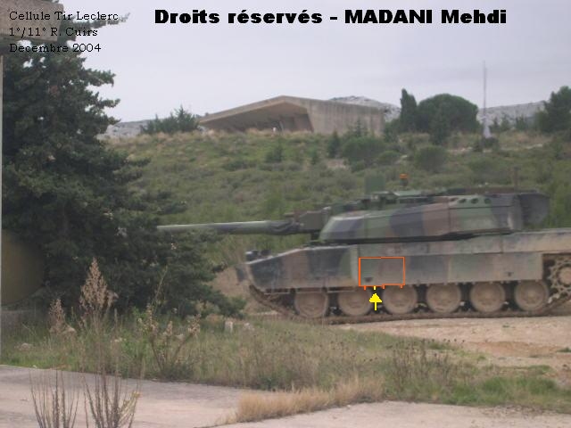

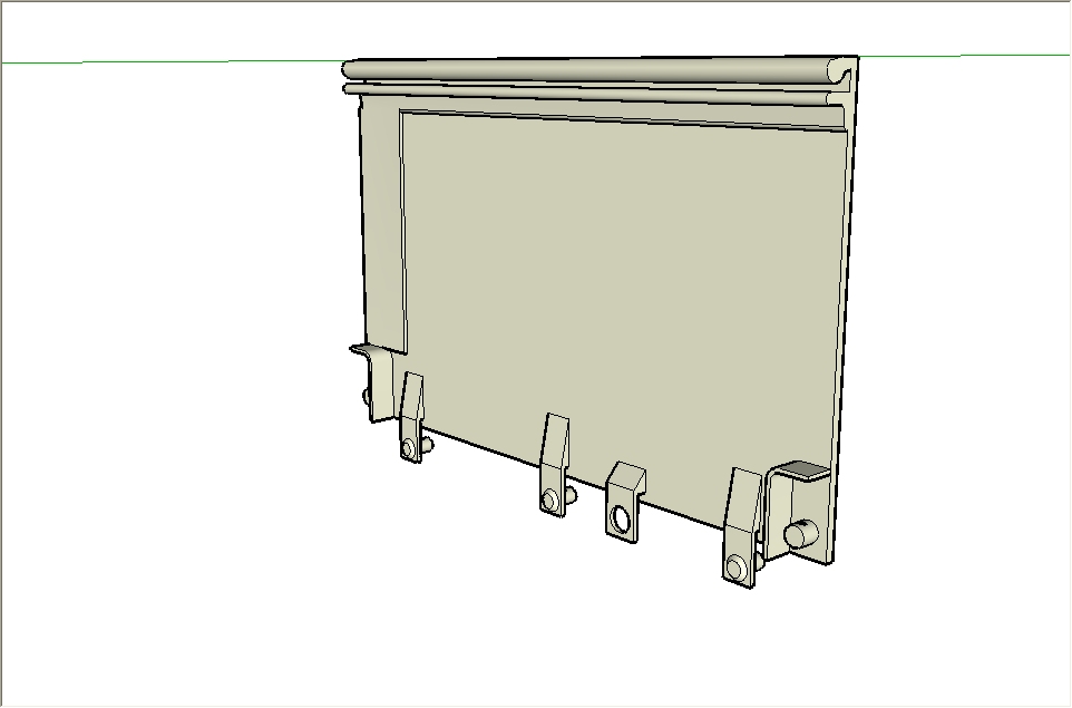

Ce n'est pas plutôt une goupille se trouvant entre les deux de l'avant (en considérant que l'on regarde le côté gauche du char, ce serait entre l'attache de gauche et l'attache centrale)?

          C'est bien possible ,je ne suis pas sur de l'emplacement exact ( ca fait trois ans que je n'ai pas vu un char EMAT Mr. Green ),mais ce qui est sur c'est qu'il y a bien un trou qui sert au passage de la tete du tiran.

Et bien cela doit être ça parce que je me suis toujours demandé pourquoi il y avait cette goupille "qui ne servait à rien".

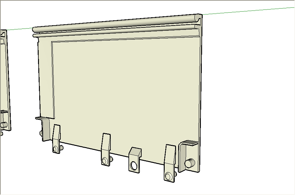

les plaques n'ont pas toutes la patte de fixation au même endroit. C'est aussi à ça que l'on reconnait sa place (pour les plaques de remplacement qui ne sont pas peintes)

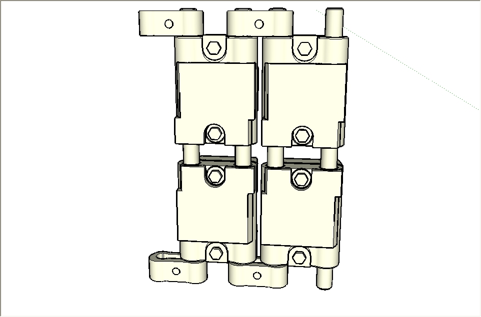

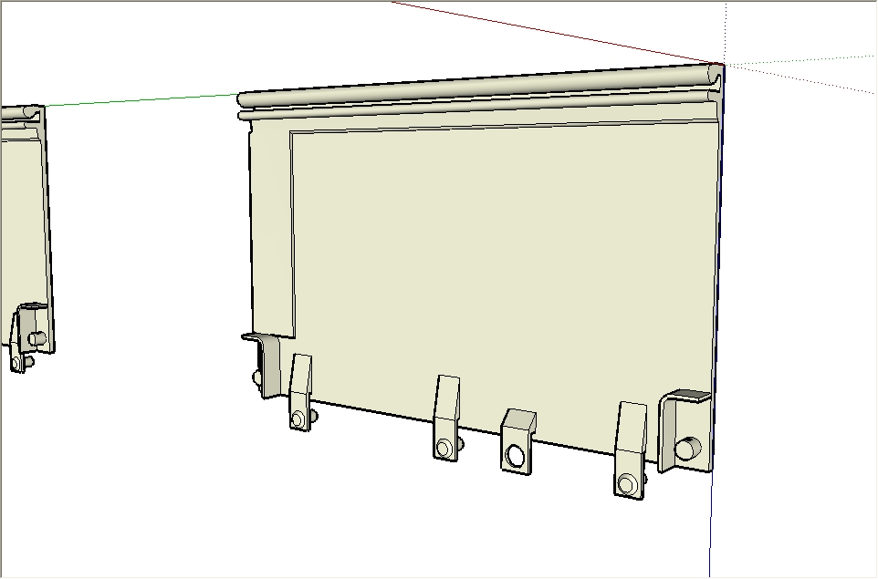

Merci pour les précisions, grace à des photos qui ont été données à Panther Jonathan CANY, j'ai pu voir cela et ai réussi à affiner le derrière les plaques! (regardez le panier de tourelle et vous les verrez sur deux photos!)
Début de week-end oblige, voici les résultats:
Et voici la dent guide manquante: (A affiner...  )

         Ah ben boila une belle dent guide,elle est superbe Okay .( par contre sur les plaques,les pattes de fixation des bavettes,n'ont pas de chanfrein,ce sont juste des bouts de feraille soudés directement sur les plaques )idem pour la patte de fixation des tirans.Mais bon je pinaille,je pinaille Mr. Green .C'est vraiment du super boulot.

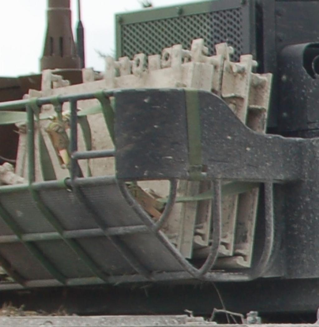

Et bien, étant donné que je n'ai que ça et que biensur le lavis de boue s'y mêle:
Je ne vous dit pas ce que j'ai dû faire pour réhauser les contrastes sans perdre les contours des pièces pour la modélisation!
Donc en standby jusqu'à nouvelle vues!

        En fait tu as en partie raison,les pattes sont pliées avant d'etre soudées.
Ven 27 Juin - 21:23 (2008)
Donc, il n'y a que la fixation du tiran à modifier! Very Happy
Ven 27 Juin - 21:27 (2008) Visiter le site web du posteur
        Ben non,toutes en fait Mr. Green ,elle sont constituées de la meme facon ( une patte pliée puis soudée,a la difference pres que celle du tiran a un trou,au lieu du pion soudé sur celles des bavettes ).
Ven 27 Juin - 21:34 (2008)
       En fait en regardant bien la photo,on peut voir que celle du tiran est plus pliée que les autres,tout simplement afin de liberer le passage de la tete du tiran et de la goupille.De cette facon,la bavette passe dessus la tete du tiran.
