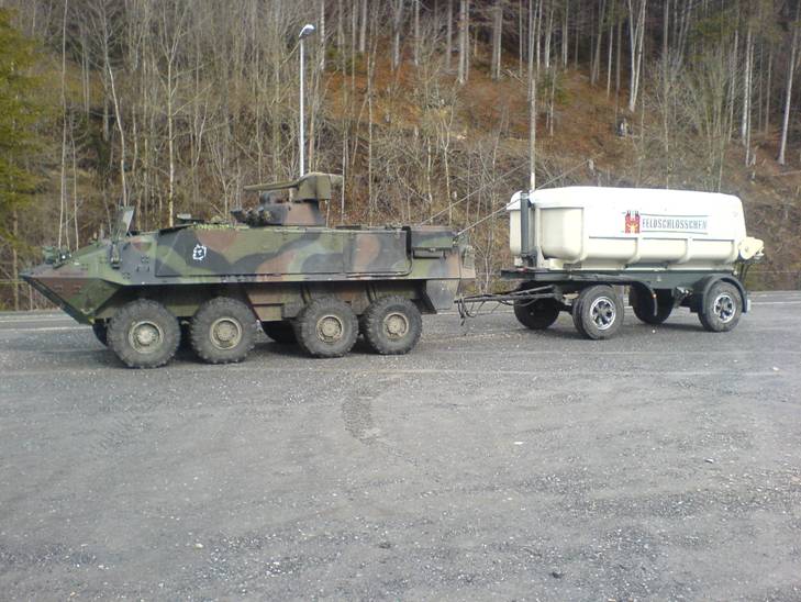

En tout cas, la remorque à binouze, ça s'est déjà vu! Razz

exelent vivement ma mut a verdun au 2 du 2 avec chimay comme ville maraine
vive la lourde et les gros cul
