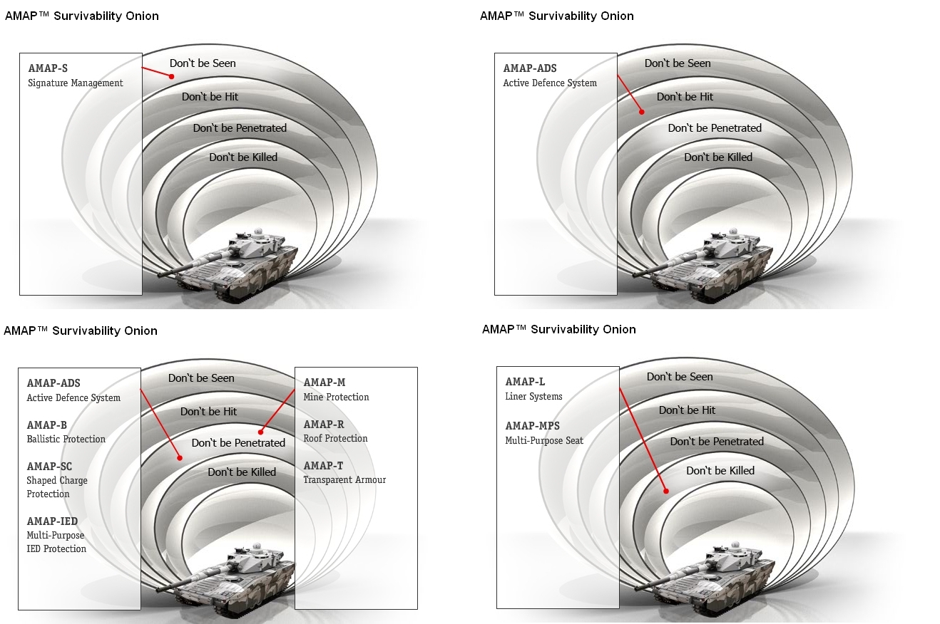

Message VAB SHARK ... Répondre en citant
A mon avis cela a dû être pris en compte et le système défensif agit comme un superposition de "bulles défensives".
Ainsi dans la logique, les tirs seraient considérés comme ne touchant pas directement le véhicule et ne seraient pas traités.
Pour mieux illustrer mes propos:
Ainsi chaque bulle franchit déclencherait un système de protection différent, augmentant la probabilité de survie.
Toutefois, je ne connais pas les tailles de ces zones défensives, dans le cas où elles soient trop grandes, cela conduirait irrémédiablement à la destruction du tir ami à proximité du véhicule...
Mer 23 Juil - 23:15 (2008) Visiter le site web du posteur
