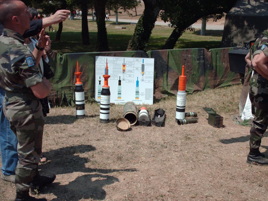

Message Leclerc : les munitions ... Répondre en citant
Jeu 9 Oct - 18:57 (2008)
Pas trop souvent vus :
Ven 16 Avr - 23:30 (2010) MSN
