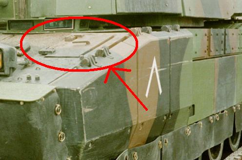

Qu'abrite cette trappe ?

       C'est simplement un coffre de rangement pour une partie du lot de bord,il y a le meme de l'autre coté.

         D'apres un collegue Tankiste,un des coffres sert effectivement au materiel de levage pour les futs,et l'autre servirait au rangement de la trousse a outil du pilote.
         Quand a la frequence d'utilisation du materiel de levage,elle est proche de zero,je n'ai jamais vu un char avec des futs largables.De toute facon,ces futs n'ont aucune utilité en France,ni en operation d'ailleur,sauf si il n'y a pas de porte char,et qu'un trajet assé long est prevu.Neanmoins ils ont le merite d'exister.

dans le coffre nous avons
une elingue de deux metres
une elingue equipée
un Treuil de levage et sa poignée
les bouchon de mise a la pression admo
et les tuyaux pour racorder les futs au dispositif d alimentation gazoil exterieur
pour le sujet des fut il est tres simple. perso je l ai deja fait au debut de ma carriere mais a l heure d aujourd hui il est interdit de le faire en temps de paix pour preserver le materiel et surtout les equipages!!!!
