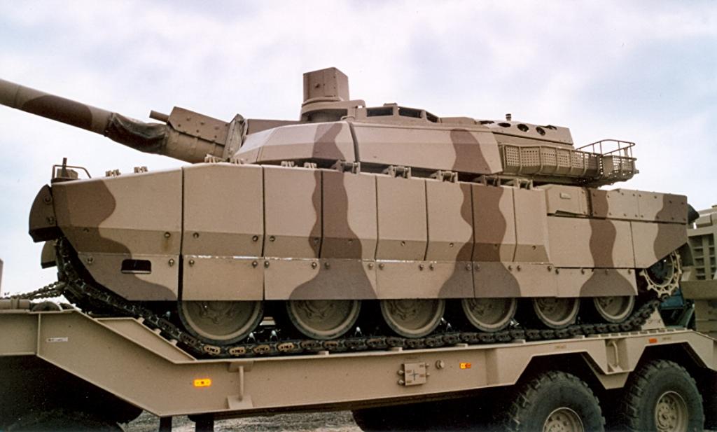

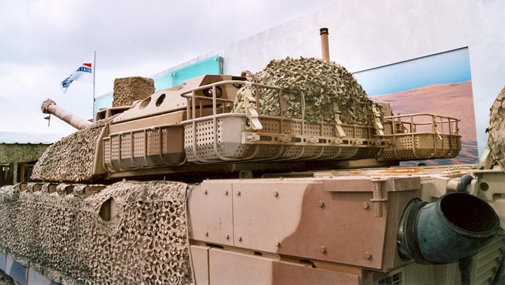

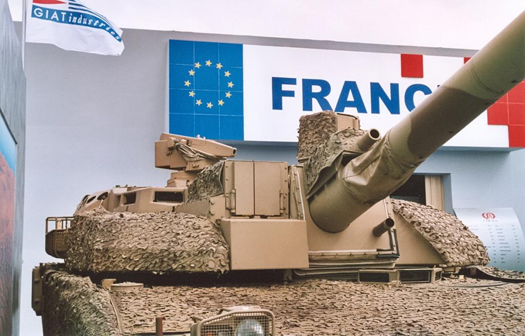

Photos envoyées par Leclerc67, merci Marc  Okay
Suite a venir.

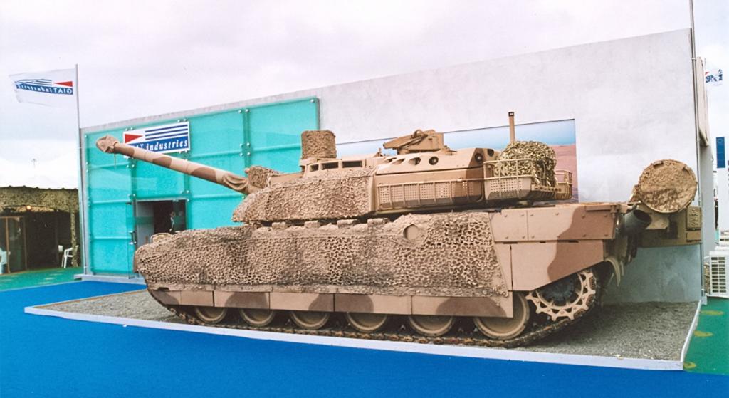

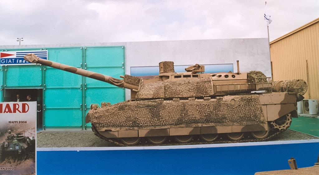

Oui très beau!

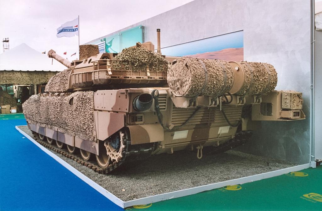

Une question qui me trotte dans la tête depuis un moment: "Le trou à l'arrière de la bâche thermique recouvrant la jupe, c'est bien pour changer le filtre NBC? "

sa en a l air car le trou tombe pil poil sur la trappe.................

Oui, et de la taille des filtres! Very Happy

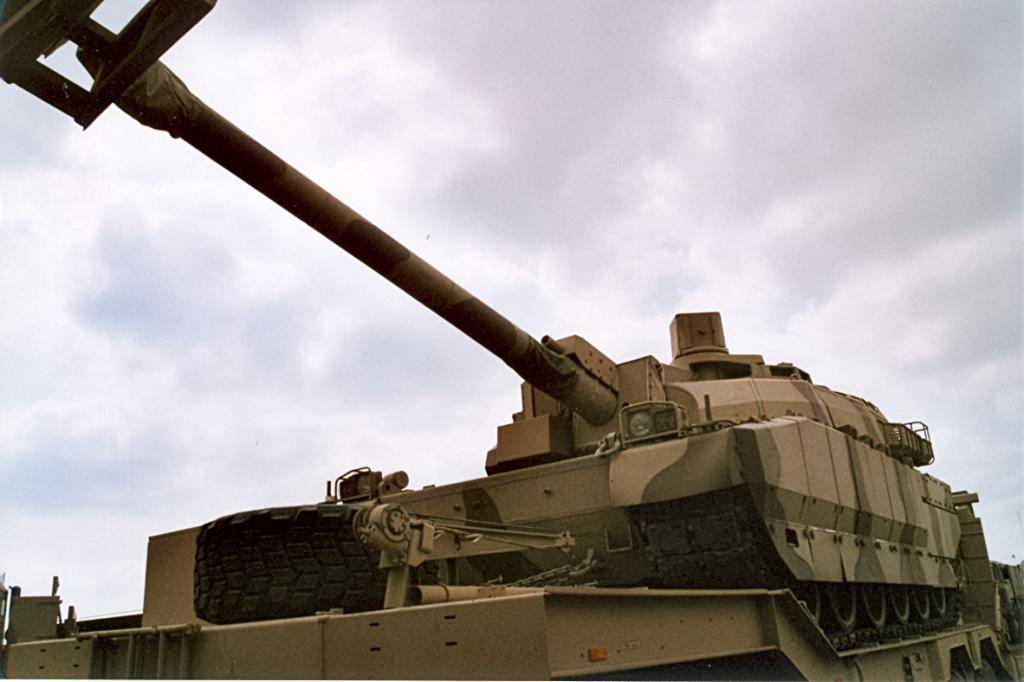

Message Leclerc Tropicalisé à l'IDEX Répondre en citant
Suite :

Toutes ces photos sont de l'IDEX et pas Eurosat'.
Le trou dans la bache, impossible que ça permette de changer le filtre même si ça tombe sur le compartiment...
Ven 10 Oct - 12:37 (2008)
Alors pourquoi un tel trou, si on ne peu rien faire avec?
Pour le passage de l'air? (J'en doute...)
Ven 10 Oct - 17:53 (2008) Visiter le site web du posteur
moi je reste sur la premiere idée...................
Ven 10 Oct - 18:11 (2008)
         Superbes photos Okay ,le trou,ne sert pas a changer "les" filtres car il y en a deux, ils sont rectangulaires Mr. Green  et il faut ouvrir deux trappes pour y acceder.Ce trou servait a l'aspiration d'air du V180 ( ventilateur pour le systeme NBC ) ,mais il y a eu un retrofit,et une goulotte d'aspiration a été installée dessus,afin d'aspirer moins de sable.De cette facon l'air aspiré vient de l'arriere,et non du coté.Les baches etant deja construites,elles n'ont pas été modifiées.
Sam 11 Oct - 11:26 (2008)
Donc ça veut dire que les filtres NBC ne sont pas standardisés?
Sam 11 Oct - 11:29 (2008) Visiter le site web du posteur
         Ben si,ce sont les memes,pourquoi ?
Sam 11 Oct - 11:32 (2008)
De souvenir le Léopard 2 utilise des filtres cylindriques.
Sam 11 Oct - 11:34 (2008) Visiter le site web du posteur
        Ah tu parlais au niveau de l'OTAN,alors la je ne sais pas du tout .
Sam 11 Oct - 11:38 (2008)
Oui, désolé de ne pas l'avoir précisé.
Sam 11 Oct - 11:40 (2008) Visiter le site web du posteur
