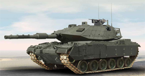

Le SABRA MKII est un M60A3 modifié par IMI ,de nombreuses améliorations ont été ajouté et on ainsi booste ce char.
L'une des plus importantes est l'ajout du canon MG 251 de 120mm a ame lisse fabriqué par IMI ce canon est directement issus du Merkava 3 ,ce canon dispose d'un débattement de +20°/-9° ,ainsi de d'un manchon anti-arcure.La conduite de tir et elle aussi issu directement du Merkava 3 c'est une Elbit Knight 3 qui permet le tir en marche de jour comme de nuit ,ce tank dispose aussi d'un télémètre laser de 10.000 mètre de portée, la conduite de tir dispose de quatre mode:un mode stabilisé sur deux axe pour longue visée,un mode stabilisé sur deux axe pour tir a courte moyenne portée,un mode non stabilisé ,et un mode dit back up qui est un mode manuel qui doit être utilisé en cas d'urgence .
Le SABRA dispose de 42 obus de différent type HEAT,APAM,TPCSDS.....mais aussi du missile guidé Lahat, il a une cadence de tir de 6 coups/minute.
En armement secondaire le MKII dispose d'un mortier interne de 60 mm fabriqué par SOLTAM et de 2x7.62 mm.
Le blindage a lui aussi reçu un sérieux coup de pouce avec l'adoption d'un kit de surprotection IMI, ce kit et modulaire, il utilise un blindage passif,mais aussi actif selon la volonté de l'utilisateur ,la modularité de ce blindage lui permet d'adapté le char en fonction des menaces présente sur le champ de bataille ,comme le renforcement de l'avant du châssis,arc frontal tourelle,cotés tourelle et châssis. Encore une fois le fait que ce blindage soit modulaire permet au char d'être réparé rapidement et de rejoindre a nouveau le champ de bataille.
La mobilité a elle aussi été revu a la hausse avec l'adoption d'un kit pour le moteur d'origine AVDS1790-5A de 750 chevaux lui permettant de passer a 908 chevaux ,mais il est aussi possible d'adopté un moteur de 1200 chevaux,pour offrir une meilleur mobilité et ainsi une capacité accrue de survie le seul fait de booster le moteur ne suffit pas .Les israéliens ont du aussi modifié la suspension en implantant de nouveaux amortisseurs hydrauliques rotatifs et des barres de torsion ,les chenilles ont elles aussi été changer ,elle son désormais a axes secs.
La protection passive est doté d'un détecteur d'alerte laser Moked couplé a deux lanceur fumigène doté de six pods CL3030 chacun, en cas d'impacte et d'explosion le SABRA dispose d'un système de détection et de suppression automatique d'incendie Halon 1301, après la détection d'une menace ou d'un tir le détecteur d'alerte ce met en marche et lance ces fumigènes qui auront protégé le char seulement 2 seconde après avoir identifié une menace ou un tir.

Bien joué galil10, un exposé très bien détaillé! Okay
Je me demande juste au sujet du télémètre, 10 000m, c'est pas un peu trop?
Je veux dire à 10 000m, la taille du faisceau doit donner beaucoup de double echos.

il existe encore une autre version du sabra ,avec hunter-killer ,bms et blindage réactif,7.62 téléopéré...

galil10, une chose m'intrigue, tu dis: "avec hunter-killer" que définis-tu par hunter-killer?
Personnellement le hunter-killer est un concept tel qu'un char (ou autre véhicule de combat de mêlée) dispose d'organes de détection (au niveau du chef) et les organes de visée de l'armement sont séparés.
En gros ce concept permet d'agir en équipe hunter-killer, c'est à dire une unité qui détecte et une autre qui va appliquer les feux le plus brutalement et le plus furtivement possible (tout en étant précis).
[Edit] Pour être plus clair dans mes explications:
Pour un blindé: le chef dispose d'un viseur indépendant permettant d'engager des cibles en chaine.
Pour une équipe blindée: l'un des engins fait office d'observateur pendant que les autres vont appliquer les feux de façon brutale.
Ven 17 Oct - 21:46 (2008) Visiter le site web du posteur
galil10
Inscrit le: 07 Oct 2008
Messages: 138
Message SABRA MKIII Répondre en citant
je parle au niveau du char, le chef de char a son propre organe de visée,le tireur a le sien pendant que le tireur engage la cible,le chef de char en cherche une autre ,entre les coordonnées ,la premiére cible détruite le chargeur recharge,ensuite la tourelle ce tourne directement vers la seconde cible et badaboum.
