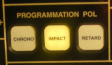

Message HEAT Répondre en citant
l'OECC est effectivement un hybride, avec double effet kiss cool, mais seulement mini kiss cool.
La POL qui était visible sur les vieux pupitres est obsolète, jamais mise en service.
Ce qui arrive, c'est un véritable OE, qu'on appelle également POL car annoncée anti personnelle, anti bunker, anti blindés légers...
Sam 31 Déc - 02:20 (2011)
Sam 31 Déc - 17:35 (2011)
OER-P pour OE Retard, remplace la POL (P pour l'IHM)
OEI-1 pour OE Impact, remplace MUN1 (1 pour l'IHM)
Cette combinaison rend également caduque les boutons juste au dessus (CHRONO, IMPACT, RETARD), qui avaient été prévus à la conception pour une programmation à la volée telle qu'on peut le voir sur d'autres systèmes. Ce ne sera hélas pas le cas.
Sam 31 Déc - 18:18 (2011)
