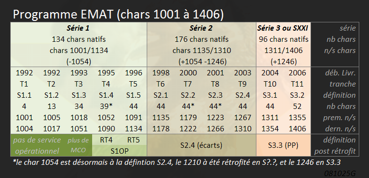

Moi j'en ai un aussi, vous me direz si vous êtes d'accord. En l'absence de sources concrètes pour certaines années j'ai un peu de mal à savoir quel était le nombre exact de char commandés.
Toute correction est la bienvenue Okay

anthpain a écrit:
Au niveau des blocs de blindage latéraux tourelle coté tireur et chef tu remarquera qu'il y a une partie qui n'est pas au même niveau que sur les T10.
Vu ! Je n'avais jamais fait gaffe à ce détail (j'ai pourtant forcément mis le pied dessus) Embarassed
Sam 25 Oct - 19:43 (2008)
