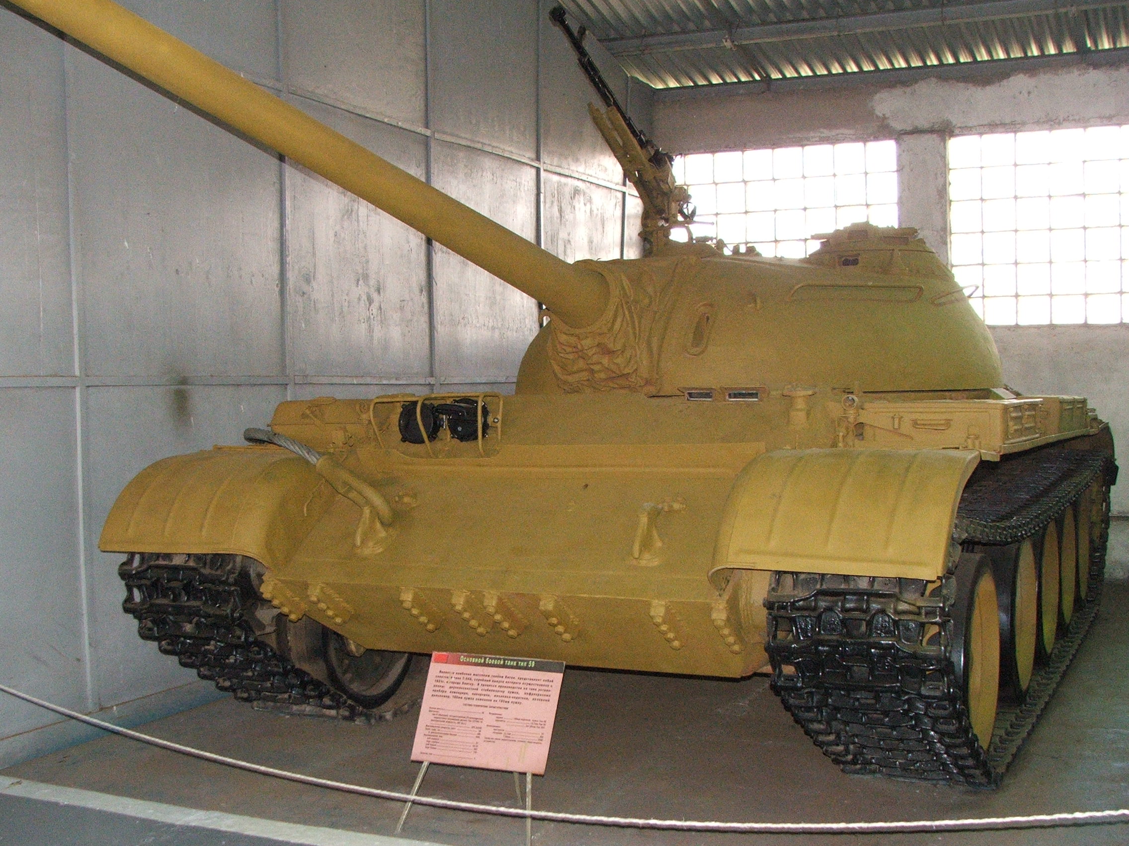

Tout d'abord le T54:

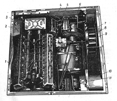

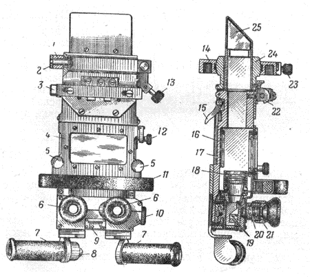

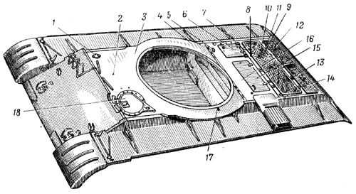

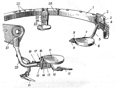

Les gravures figurant dans le manuel du T54:

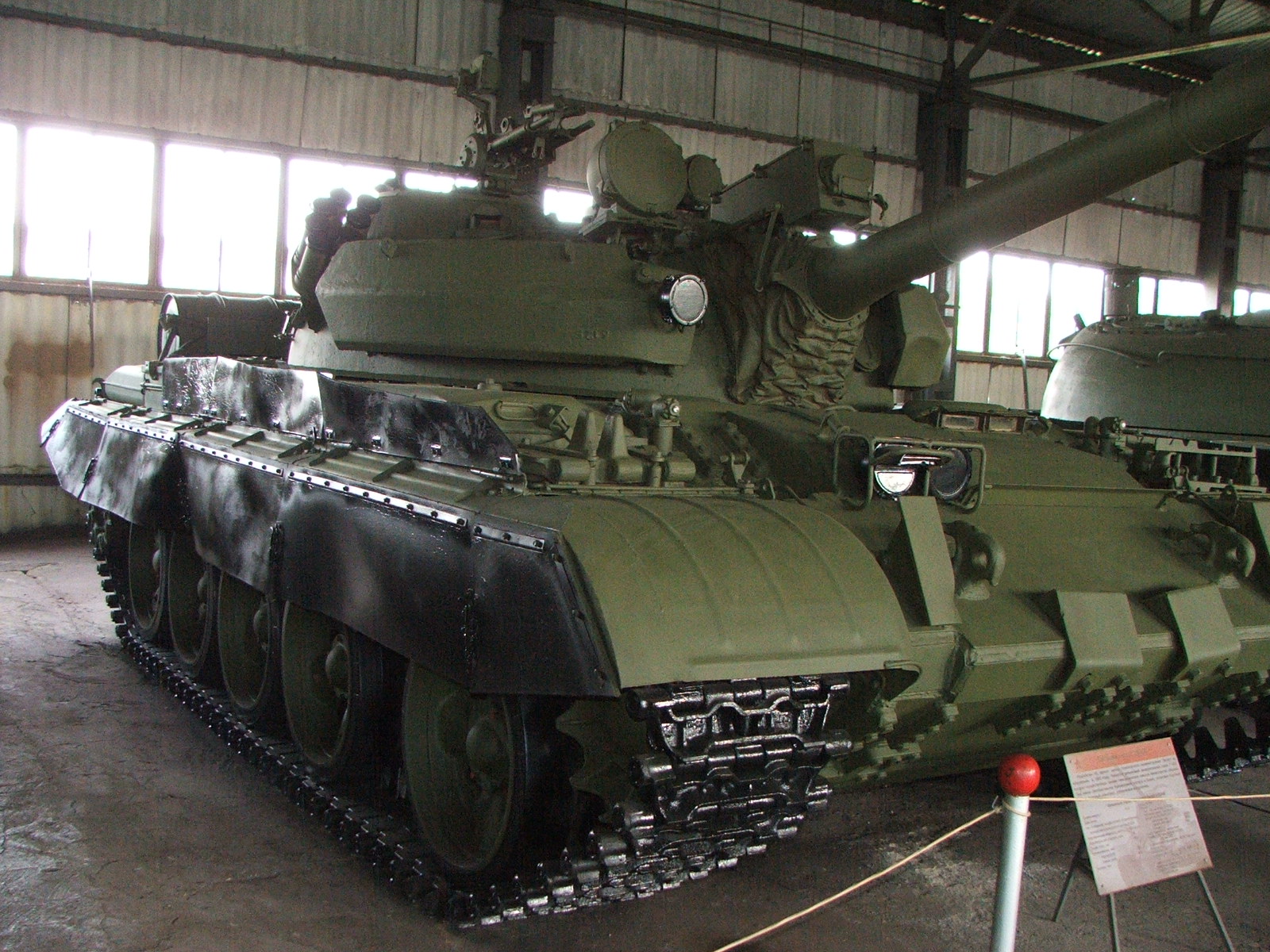

T55 AM:

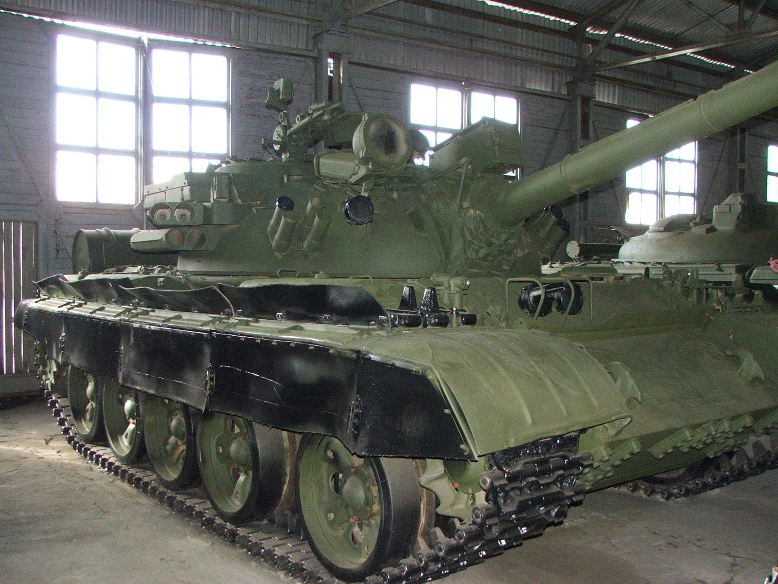

T55 AD avec protection active Drozd:

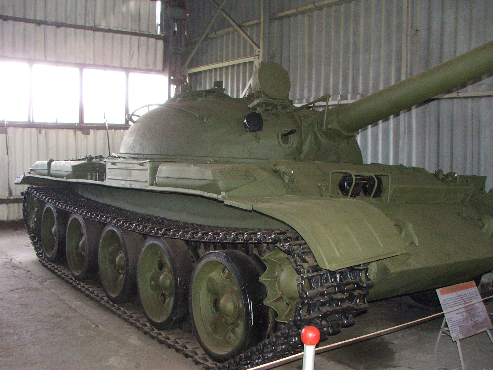

T62:

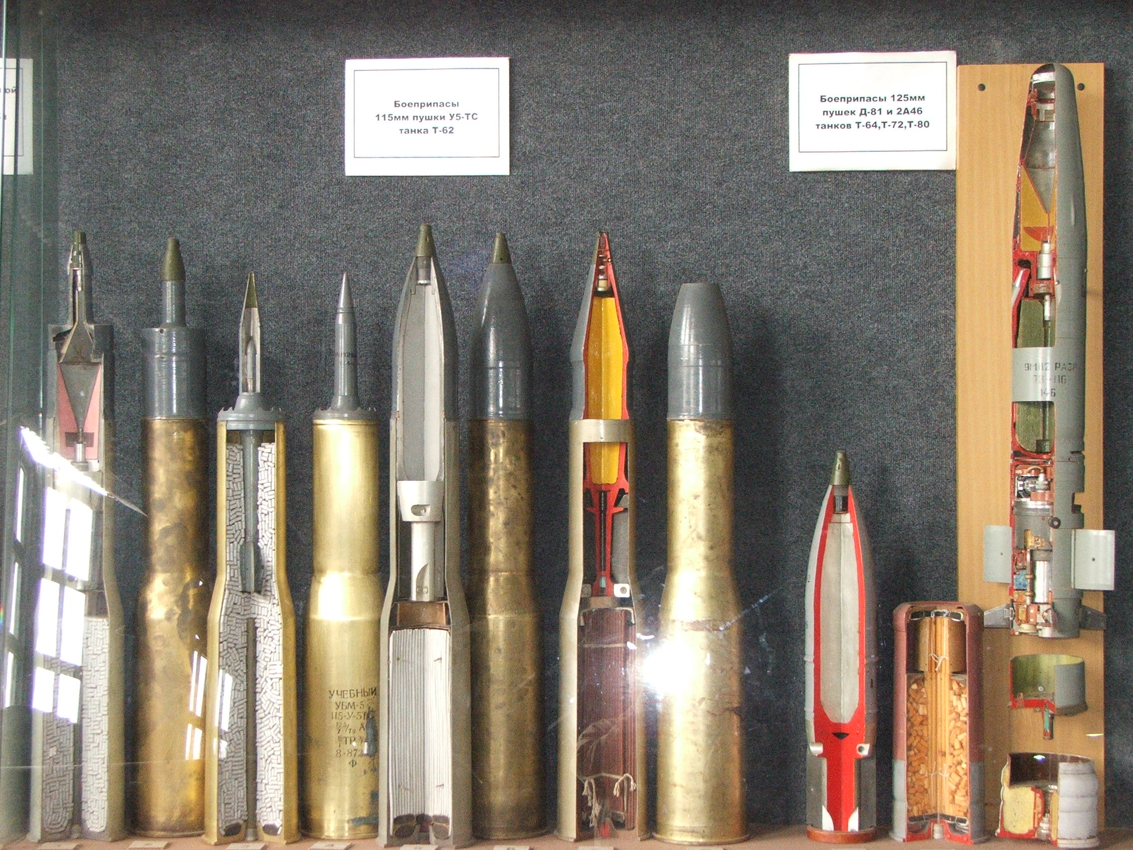

Les munitions:
